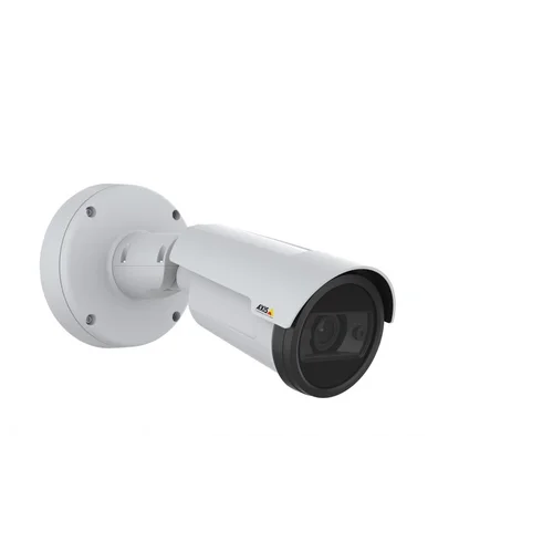

Общее | |
Тип камеры | буллет |
Формат выходного сигнала камеры | IP |
Размер матрицы, дюйм | 1/2.5 |
ИК-подсветка до, м | 25 |
Управляемая ИК-подсветка из WEB | нет |
ANR | нет |
Подключения и интерфейсы | |
Аналоговый видеовыход BNC | нет |
ПО для ПК | AXIS Companion, AXIS Camera Station |
Приложение для смартфона | AXIS Companion, AXIS Camera Station |
Локальное хранилище | MicroSD |
Аналитика | |
Базовая аналитика | Видеодетектор движения AXIS Video Motion Detection Поддерживается AXIS Digital Autotracking, AXIS Perimeter Defender, AXIS Cross Line Detection Поддержка платформы AXIS Camera Application Platform, обеспечивающая установку приложений сторонних разработчиков |
Изображение и аудио | |
WDR | WDR 120dB |
Мин. освещенность цвет, Лк | 0.18 |
Мин. освещенность ЧБ, Лк | 0.04 |
ВидеоКодек | H.264/MJPEG |
Макс. разрешение, Мп | 8 |
Аудио интерфейсы | аудиовход |
АудиоКодек | LPCM, AAC-LC 8/16/32/48 кГц, G.711 PCM 8 кГц, G.726 ADPCM 8 кГц, Opus 8/16/48 кГц |
Оптика | |
Режим "День/ночь" | механический ИК фильтр |
Фокусное расстояние объектива, мм | 9.8; 2.8 |
Оптическое увеличение, кратность | 3.5 |
Тип объектива | моторизованный |
Тип крепления объектива | D14 |
Диафрагма | автоматическая, P-Iris |
Апертура, F | F1.6 |
Горизонтальный угол обзора,° | 109-37 |
Вертикальный угол обзора,° | 57–21 |
PTZ | |
Поворот | Цифровое управление панорамированием, наклоном и зумом |
Наклон | Цифровое управление панорамированием, наклоном и зумом |
Сеть | |
Протоколы сетевые | IPv4, IPv6 USGv6, HTTP, HTTPSa , SSL/TLSa , QoS Layer 3 DiffServ, FTP, SFTP, CIFS/SMB, SMTP, Bonjour, UPnP® , SNMP v1/v2c/v3 (MIB-II), DNS, DynDNS, NTP, RTSP, RTP, SRTP, TCP, UDP, IGMP, RTCP, ICMP, DHCP, ARP, SOCKS, SSH, LLDP, MQTT |
Сетевые интерфейсы | 10BASE-T/100BASE-TX |
Сетевое хранение данных | NAS |
Wi-Fi в камере | Нет |
Характеристики | |
Характеристики хранилища | microSD/microSDHC/microSDXC |
Питание | |
Питание | 802.3at |
Потребляемая мощность, Вт | 12.95 |
Эксплуатация | |
Пылевлагозащита | IP67 |
Вандалостойкость | IK10 |
Работа при температуре ниже -40°C | нет |
Рабочая температура, °C | от -40 до 60 |
Холодный старт, C | от -40 |
Допустимая ОВ | 10%-100% |
Размеры, мм | Ø132 x 260 |
ВЕС, КГ | 1 |
Материал корпуса | Сплав поликарбоната и алюминия |
Комплект поставки | Руководство по установке, лицензия на декодер для Windows® на 1 пользователя, шаблон для сверления отверстий, комплект разъемов, монтажный кронштейн Погодозащитный козырек AXIS Weather Shield L |
