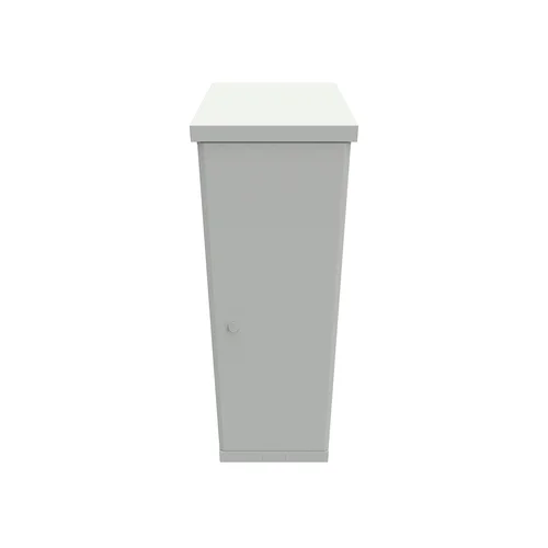

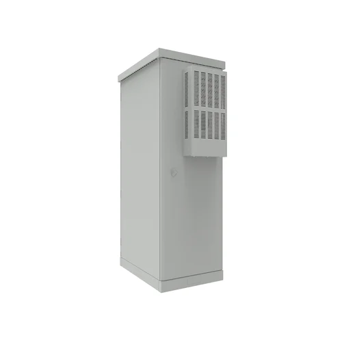

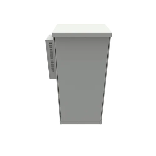

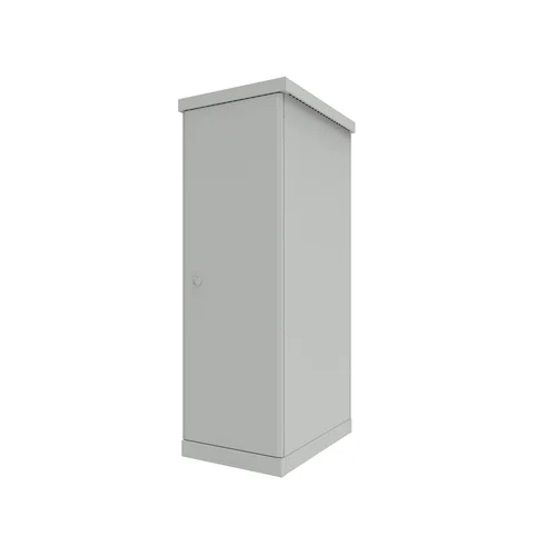

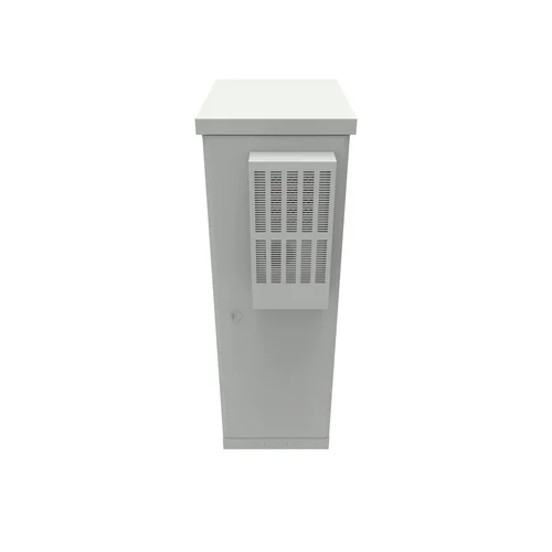

Шкаф уличный всепогодный 42U, 2175х950х1150, с предустановленным кондиционером 1000Вт
Снят с продажи
Шкаф уличный всепогодный 42U глубина 1000мм с предустановленным кондиционером 1000Вт, предназначен для размещения автономно функционирующего активного и пассивного оборудования, поддержания заданного температурного режима внутри шкафа при эксплуатации. Возможна установка в закрытых помещениях или на открытом воздухе.
Корпус шкафа имеет сварную металлическую конструкцию, внутри покрыт термоизоляционным негорючим материалом. В основании шкафа предусмотрена съемная заглушка для ввода кабеля. Регулируемые по глубине 19'' направляющие толщиной 2 мм.
Кондиционер - предназначен для регулирования температуры внутри телекоммуникационных шкафов, с целью обеспечения благоприятных условий работы установленного в шкаф оборудования в любое время года в независимости от погодных условий. Контур охлаждения смонтирован в форме неразборной герметичной системы. Установленные вентиляторы являются неразборными, рабочие механизмы которых защищены от попадания влаги и пыли.
Шкаф имеет дополнительный тепловентилятор мощностью 150Вт, предназначенный для обеспечения точной и равномерной температуры в шкафах с электрическими и электронными модулями в зимний период. Благодаря этому предотвращается образование конденсата или замерзание и вызываемые этим отказы в работе.
Вид климатического исполнения У2 ГОСТ 15150 с предельными рабочими температурами воздуха при эксплуатации от -50 С до +45 С и относительной влажности воздуха не более 80% при +20 С. Степень защиты: IP55.
Материалы: холоднокатаная сталь ГОСТ 19904-90. Толщина деталей не менее 1,2 мм.
Покрытие - порошковая краска соответствующая ГОСТ 9.410-88.

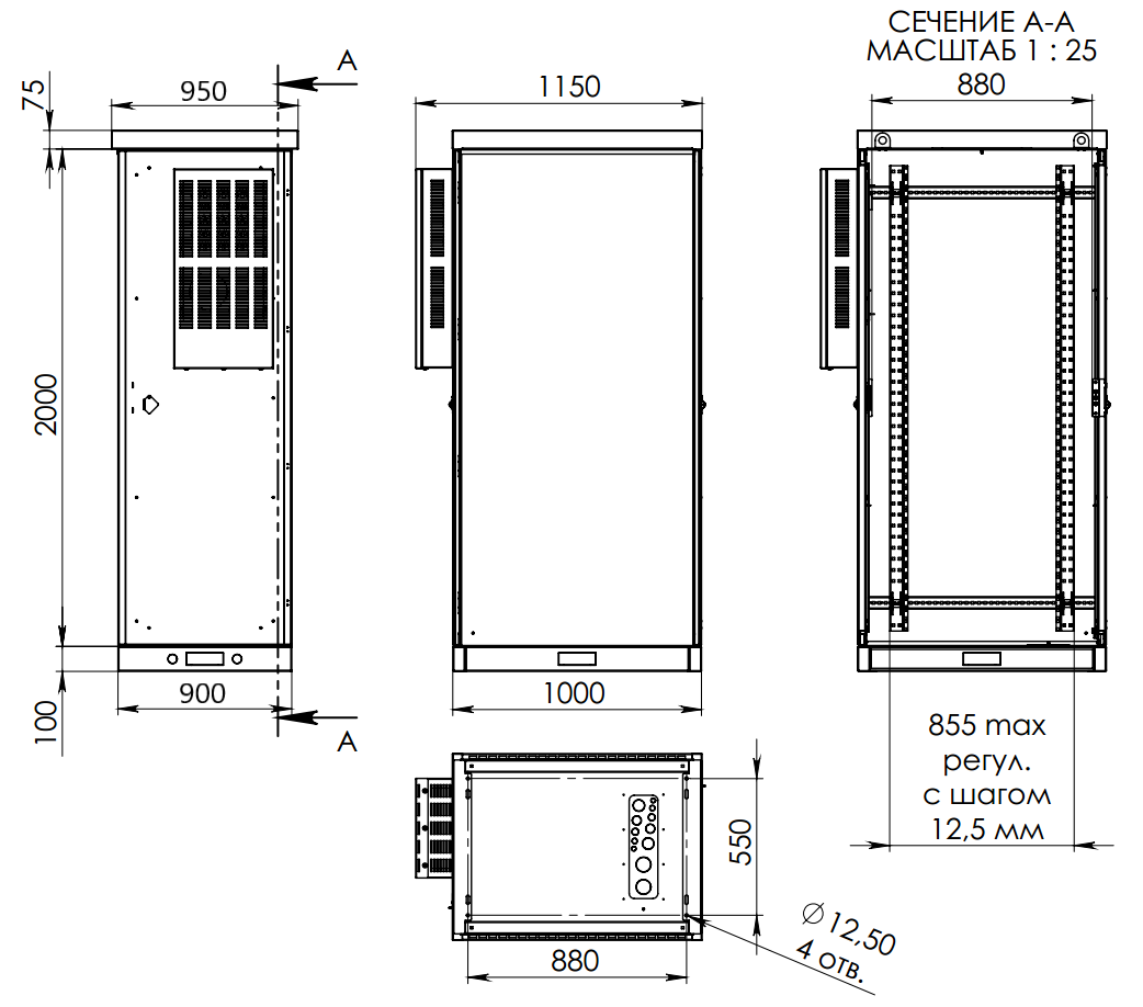

Габаритные размеры

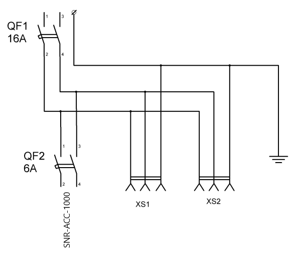

Схема электрическая принципиальная
Обозначение Наименование К-во
SB1 Кнопка вкл./выкл. 1
XT1, XT2 Клемма, 4мм 6
A1 Цифровой терморегулятор 1
SX1 Разъем питания (вход) 1
F1, F2 Нагреватель, 150 Вт 2
Вводно-распределительно устройство
QF1 Автоматический выключатель 16A 1
QF2 Автоматический выключатель 6A 1
XS1, XS2 Розетка 2
SNR-ACC-1000-AC Кондиционер 1
Тип шкафаКлиматический шкаф
Тип установкиНапольное
Класс защиты IPIP 54
Высота мм2 175
Высота, U42
Ширина950
Глубина, мм1150
Полезная глубина, мм880
Распределенная нагрузка, кг500
Тип двери спередиЦельнометаллическая c кондиционером
Тип двери сзадиЦельнометаллическая панель
ЦветСерый
