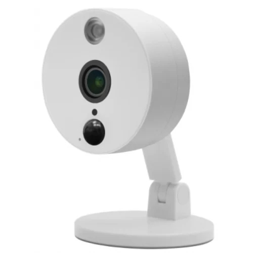

IP камера OMNY BASE LUNA1.3 офисная 1.3Мп (1280х960) 30к/с, 2.8мм, F1.8, 802.3af A/B, 5В DC microUSB, ИК до 10м, встр.микр и динамик, DWDR, MicroSD
OMNY BASE
Артикул:OMNY LUNA1.3
Код товара: 30679
OMNY BASE
Wi-Fi IP камера OMNY BASE LUNA1.3 офисная 1.3Мп (1280x960) 30к/с, 2.8мм, F1.8, 802.3af A/B, 5В DC microUSB, ИК до 10м, встр.микр и динамик, DWDR, MicroSD до 128Гб
Предложение по замене:
Снят с продажи
Общее
Тип камерыофисная
Размер матрицы, дюйм1/3
МатрицаAR0130
Процессор3518EV200
ИК-подсветка до, м10
Управляемая ИК-подсветка из WEBнет
ANRнет
Подключения и интерфейсы
Аналоговый видеовыход BNCнет
Количество пользователей8
Одновременных подключений8
ПО для ПКбесплатное ПО для ПК (Windows, Linux, Mac OS)
Приложение для смартфонаDanale (iOS / Android). Только p2p, не поддерживает TCP/IP
БраузерыIE выше 8.0 c ActiveX, другие бразуеры с поддержкой HTML5
Локальное хранилищеMicroSD
Тревожный вход/выходPIR датчик
RS485/RS232нет
Аналитика
Базовая аналитикадетектор движения (цифровая детекция и пассивный ИК-датчик) и детектор саботажа
Изображение и аудио
Улучшение изображения3D DNR / RoI / DEFOG / BLC
WDRDWDR
Мин. освещенность цвет, Лк0.05
Мин. освещенность ЧБ, Лк0.005
ВидеоКодекH.264(HP/MP/BP)/MJPEG
Макс. разрешение, Мп1.3
Первый поток1280x960 30кс
Второй потокVGA/HVGA/CIF 30кс
Третий поток960p (MJPEG, 1-5кс)
БитрейтH.264: 50-6000Кбит/с, MJPEG: 1000-6000Кбит/с
Аудио интерфейсыдинамик / микрофон
АудиоКодекG.711 A/U, AAC
Оптика
Фокусное расстояние объектива, мм2.8
Тип объективафиксированный
Тип крепления объективаM12
Диафрагмафиксированная
Апертура, FF1.8
Горизонтальный угол обзора,°92
Сеть
Протоколы сетевыеIPv4/v6, RTMP/RTSP/RTP/RTCP, TCP/UDP, HTTP, DHCP, DNS, FTP, DDNS, PPPOE, SMTP, SNMP, UPnP, ONVIF 2.4, HTTP, CGI, Push-модуль для Macroscop Cloud
Сетевые интерфейсы10/100BASE-T
Сетевое хранение данныхFTP (без SD-карты только снимки)
Wi-Fi в камере2.4ГГц
Характеристики хранилища8-128Гб MicroSD, MicroSDHC, MicroSDXC
Питание
Питание5В DC; 802.3af
Потребляемая мощность, Вт3
Защита от статических разрядовдо 6000В (IEC 61000-4-5-2014)
Грозозащитадо 4000В (IEC 61000-4-5-2014)
Эксплуатация
ПылевлагозащитаIP54
Вандалостойкостьнет
Работа при температуре ниже -40°Cнет
Рабочая температура, °Cот -10 до 60
Холодный старт, Cнет
Допустимая ОВ10%-90%
Размеры, ммØ70 x 61.2
Вес, кг0.33
Материал корпусапластик
Комплект поставкиКамера - 1 шт
Паспорт устройства - 1 шт
Блок питания 5В USB - 1 шт
Кабель USB-microUSB -1шт
Патчкорд - 1шт
Компакт-диск - 1 шт
Саморез с дюбелем - 2 шт
