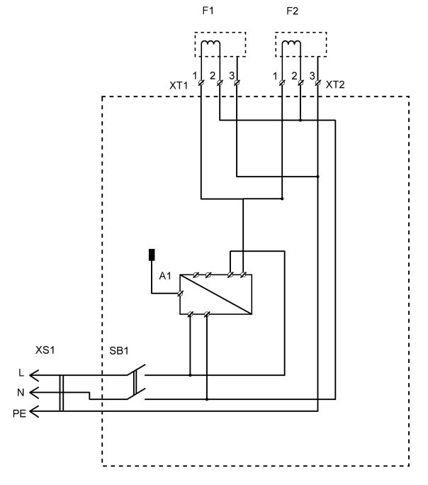

Шкаф имеет дополнительный тепловентилятор мощностью 150Вт, предназначенный для обеспечения точной и равномерной температуры в шкафах с электрическими и электронными модулями в зимний период. Благодаря этому предотвращается образование конденсата или замерзание и вызываемые этим отказы в работе.

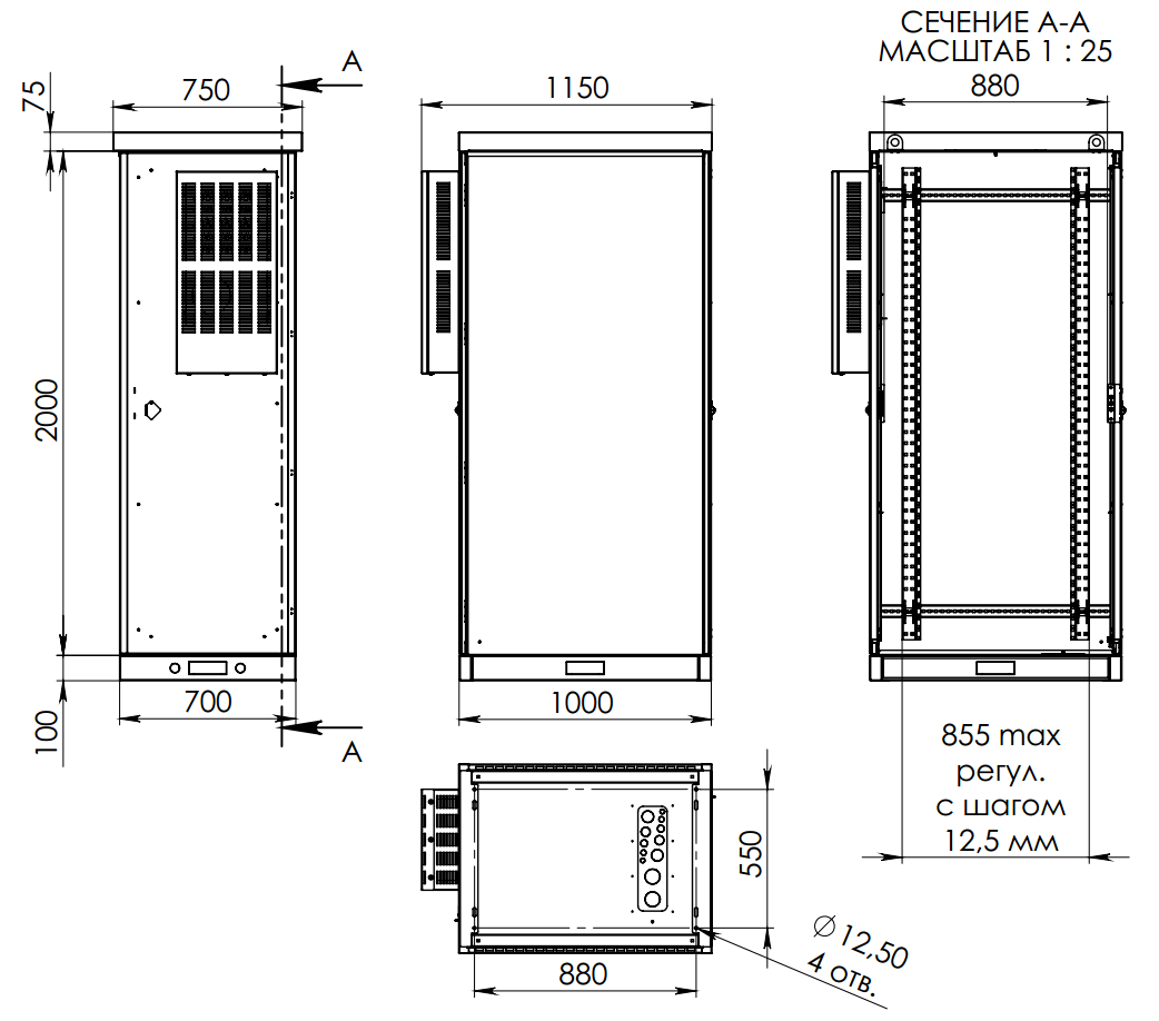

Габаритные размеры

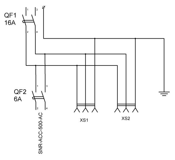

Схема электрическая принципиальная
Обозначение Наименование К-во
SB1 Кнопка вкл./выкл. 1
XT1, XT2 Клемма, 4мм 6
A1 Цифровой терморегулятор 1
SX1 Разъем питания (вход) 1
F1, F2 Нагреватель, 150 Вт 2
Вводно-распределительно устройство
QF1 Автоматический выключатель 16A 1
QF2 Автоматический выключатель 6A 1
XS1, XS2 Розетка 2
SNR-ACC-500-AC Кондиционер 1
Тип шкафаКлиматический шкаф
Тип установкиНапольное
Класс защиты IPIP 54
Высота мм2 175
Высота, U42
Ширина750
Глубина, мм1150
Полезная глубина, мм880
Распределенная нагрузка, кг500
Тип двери спередиЦельнометаллическая c кондиционером
Тип двери сзадиЦельнометаллическая панель
ЦветСерый
