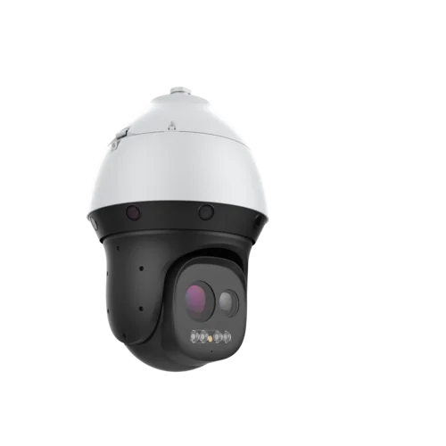

Общее | |
Тип камеры | скоростная поворотная |
Особенность | сверхширокий угол обзора |
Формат выходного сигнала камеры | IP |
Размер матрицы, дюйм | 1/1.8" |
ИК-подсветка до, м | 800 |
Управляемая ИК-подсветка из WEB | да |
Встроенный белый свет | да |
ANR | да, только с видеорегистраторами OMNY |
Подключения и интерфейсы | |
Аналоговый видеовыход BNC | нет |
Количество пользователей | 32 |
Одновременных подключений | 4 |
ПО для ПК | NetVideo (Windows) |
Приложение для смартфона | VideoSight (iOS / Android) |
Браузеры | IE выше 8.0, Chrome 8+,Firefox3.5+ |
Локальное хранилище | MicroSD |
Тревожный вход/выход | 8/2 |
RS485/RS232 | 1/0 |
Аналитика | |
Базовая аналитика | Пересечение линии, двойной линии, Охрана периметра, Толпа,Автотрекинг, Слоняющиеся,Бегущие, Оставленные предметы, Украденные предметы, Парковка, детекторы движения, саботажа камеры (расфокусировка и поворот от наблюдаемого объекта), закрытия камеры, потеря видеосигнала и аномального звука, Детекция лиц,Подсчет людей |
Изображение и аудио | |
Улучшение изображения | HLC / BLC / DEFOG / EIS / 3D DNR |
WDR | WDR 120dB |
Мин. освещенность цвет, Лк | 0.001 |
Мин. освещенность ЧБ, Лк | 0.0001 |
ВидеоКодек | H.265/H.264(HP/MP/BP)/MJPEG |
Макс. разрешение, Мп | 2 |
Первый поток | 1920x1080 30кс |
Второй поток | 4CIF 30кс |
Третий поток | 1080p/960р/720р 30кс |
Битрейт | H.265/H.264(HP, MP, BP): 128-16384Кбит/с, MJPEG: 128-30720Кбит/с |
Аудио интерфейсы | аудиовыход / аудиовход |
АудиоКодек | G.711 A/U, ADPCM, AAC (8, 32, 48кГц) |
Оптика | |
Режим "День/ночь" | механический ИК фильтр |
Фокусное расстояние объектива, мм | 5; 220 |
Оптическое увеличение, кратность | 44 |
Тип объектива | трансфокатор |
Диафрагма | автоматическая, DC-Iris |
Апертура, F | F1.5-F4.8 |
Горизонтальный угол обзора,° | 61.2-2 |
Сеть | |
Протоколы сетевые | ONVIF, RTSP, TCP, UDP, HTTP, HTTPS, MULTICAST, UPnP, DHCP, PPPoE, DDNS, NFS, FTP, NTP, RTP, SNMP, SMTP, SVC, CGI |
Сетевые интерфейсы | 10/100BASE-T |
Сетевое хранение данных | NFS (с SD картой снимки и видео, без SD карты только снимки), FTP (снимки) |
Wi-Fi в камере | нет |
Характеристики | |
Характеристики хранилища | 8-128Гб MicroSD, MicroSDHC, MicroSDXC |
Питание | |
Питание | 24В AC |
Потребляемая мощность, Вт | 83 |
Защита от статических разрядов | до 6000В |
Грозозащита | до 2000В |
Эксплуатация | |
Пылевлагозащита | IP66 |
Вандалостойкость | нет |
Работа при температуре ниже -40°C | нет |
Рабочая температура, °C | от -40 до 70 |
Холодный старт, C | от -40 |
Допустимая ОВ | 0%-90% |
Размеры, мм | Ø358 x 568 |
ВЕС, КГ | 16 |
Материал корпуса | Металл+пластик |
Комплект поставки | Камера - 1 шт Влагозащитный колпачок в сборе - 1 шт Страховочный карабин - 1 шт Паспорт устройства - 1 шт Компакт-диск - 1 шт Шестигранник - 1 шт Блок питания - 1 шт |
