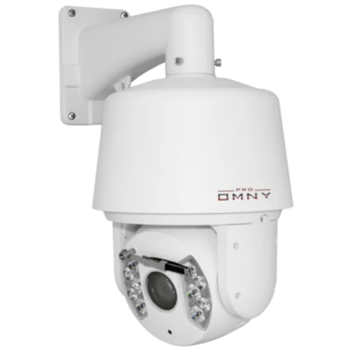

Тип камеры | скоростная поворотная |
Формат выходного сигнала камеры | IP |
Размер матрицы, дюйм | 1/2.8 |
ИК-подсветка до, м | 120 |
Аналитика | |
Базовая аналитика | Обнаружение движения, вторжения в область, пересечения линии, подсчет посетителей |
Изображение и аудио | |
Улучшение изображения | BLC / HLC / DEFOG / RoI / 3D DNR |
WDR | DWDR |
Мин. освещенность цвет, Лк | 0.5 |
ВидеоКодек | H.264 |
Макс. разрешение, Мп | 2 |
Первый поток | 25/30кс (1920x1080) |
Второй поток | 25/30кс D1 |
Третий поток | QCIF |
Аудио интерфейсы | аудиовход / аудиовыход |
Оптика | |
Режим "День/ночь" | механический ИК фильтр |
Фокусное расстояние объектива, мм | 4.3-129 |
Тип объектива | трансфокатор |
Диафрагма | автоматическая, DC-Iris |
Апертура, F | F1.6-F5.0 |
Горизонтальный угол обзора,° | 58.9-2.11 |
PTZ | |
Поворот | Диапазон 360°, скорость - вручную до 300°/сек, пресеты до 600°/сек, допустимое смещение при переходе по пресету +-0,6° |
Наклон | Диапазон от --11° до 90°, скорость вручную до 240°/сек, пресеты до 400°/сек, допустимое смещение при переходе по пресету +-0,6° |
Пресеты | 256 |
Скан | 8 |
Круиз | 8, до 32 пресетов в круизе |
Паттерн | 8, каждый до 180сек или 300 движений |
Сеть | |
Протоколы сетевые | MULTICAST, HTTP, DHCP, DDNS, DNS, TCP/IP, UDP, UPnP, PPPoE, SMTP, FTP, RTP, RTSP, NTP, ONVIF |
Сетевые интерфейсы | RJ-45 (10/100Base-T) |
Сетевое хранение данных | NFS (видео), FTP (снимки) |
Wi-Fi в камере | нет |
Подключения и интерфейсы | |
Одновременных подключений | 4 |
Локальное хранилище | MicroSD |
Тревожный вход/выход | нет |
Характеристики | |
Характеристики хранилища | 1-64Гб MicroSD, MicroSDXC |
Питание | |
Питание | 24В AC |
Потребляемая мощность, Вт | 45 |
Защита от статических разрядов | до 6000В |
Эксплуатация | |
Пылевлагозащита | IP66 |
Вандалостойкость | нет |
Работа при температуре ниже -40°C | нет |
Рабочая температура, °C | от -40 до 70 |
Допустимая ОВ | 0%-90% |
Размеры, мм | Ø 230 х 332 |
ВЕС, КГ | 5.1 |
