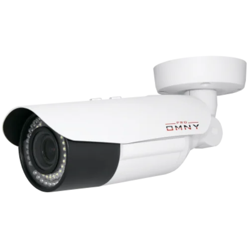

Общее | |
Тип камеры | буллет |
Особенность | высокая чувствительность |
Формат выходного сигнала камеры | IP |
Размер матрицы, дюйм | 1/2.8 |
ИК-подсветка до, м | 30 |
Управляемая ИК-подсветка из WEB | да |
Встроенный белый свет | да |
ANR | да, только с видеорегистраторами OMNY |
Подключения и интерфейсы | |
Аналоговый видеовыход BNC | CVBS для настройки |
Количество пользователей | 8 |
Одновременных подключений | 4 |
ПО для ПК | NetVideo (Windows) |
Приложение для смартфона | VideoSight (iOS / Android) |
Браузеры | IE выше 8.0 |
Локальное хранилище | MicroSD |
Тревожный вход/выход | 2/1 |
RS485/RS232 | 1/0 |
Аналитика | |
Базовая аналитика | Пересечение линии, двойной линии, Охрана периметра Толпа, Слоняющиеся,Бегущие, Оставленные предметы, Украденные предметы, Парковка, Подсчет людей, детекторы движения, лиц, саботажа камеры (расфокусировка и поворот от наблюдаемого объекта), закрытия, пропадание сигнала и нахождения на рабочем месте |
Изображение и аудио | |
Улучшение изображения | 3D DNR / RoI / DEFOG / BLC / AGC / Режим "Коридор" / HLC / SMART IR / EIS |
WDR | WDR 120dB |
Мин. освещенность цвет, Лк | 0.05 |
Мин. освещенность ЧБ, Лк | 0.005 |
ВидеоКодек | H.265/H.264(HP/MP/BP)/MJPEG |
Макс. разрешение, Мп | 3 |
не менее 50к/с для 1080p | да |
Первый поток | 1920x1080 60кс; 2048x1536 30кс |
Второй поток | 4CIF 30кс |
Третий поток | 720p 30кс |
Битрейт | H.265/H.264(HP, MP, BP): 128-16384Кбит/с, MJPEG: 128-30720Кбит/с |
Аудио интерфейсы | аудиовыход / аудиовход |
АудиоКодек | G.711 A/U, ADPCM, AAC (8, 32, 48кГц) |
Оптика | |
Режим "День/ночь" | механический ИК фильтр |
Фокусное расстояние объектива, мм | 2.8; 12 |
Тип объектива | моторизованный |
Тип крепления объектива | D14 |
Диафрагма | автоматическая, DC-Iris |
Апертура, F | F1.4 |
Горизонтальный угол обзора,° | 87-31 |
Сеть | |
Протоколы сетевые | ONVIF, RTSP, TCP, UDP, HTTP, HTTPS, MULTICAST, UPnP, DHCP, PPPoE, DDNS, NFS, FTP, NTP, RTP, SNMP, SMTP, SVC, CGI |
Сетевые интерфейсы | 10/100BASE-T |
Сетевое хранение данных | NFS (с SD картой снимки и видео, без SD карты только снимки), FTP (снимки) |
Wi-Fi в камере | нет |
Характеристики | |
Характеристики хранилища | 8-128Гб MicroSD, MicroSDHC, MicroSDXC |
Питание | |
Питание | 24В AC; 802.3af; 12В DC |
Потребляемая мощность, Вт | 11 |
Защита от статических разрядов | IEC-61000-4-5 , IEC-61000-4-2 |
Грозозащита | до 2000В |
Эксплуатация | |
Пылевлагозащита | IP67 |
Вандалостойкость | нет |
Работа при температуре ниже -40°C | да |
Рабочая температура, °C | от -40 до 65 |
Холодный старт, C | от -40 |
Допустимая ОВ | 0%-95% |
Размеры, мм | Ø108 x 338 |
ВЕС, КГ | 1.3 |
Материал корпуса | Металл |
Комплект поставки | Камера - 1шт Паспорт устройства - 1шт Влагозащитный колпачок в сборе - 1шт Компакт-диск - 1шт Саморез с дюбелем - 4шт Шестигранник - 1шт Шаблон для сверления - 1шт Диагностический патчкорд BNC - 1шт |
