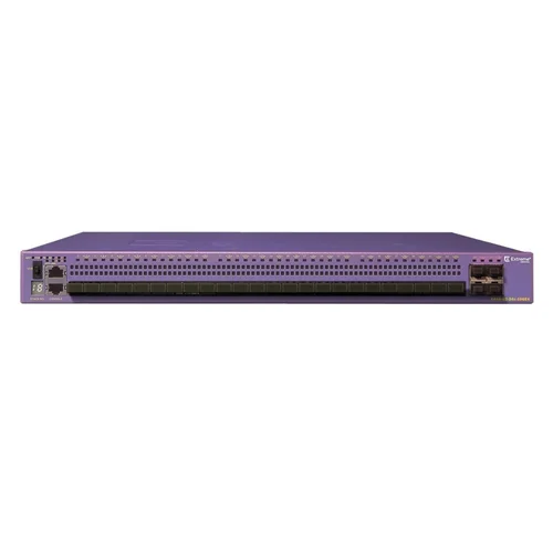

Layer 3 коммутатор X440-G2-24x-10GE4 имеет 28 портов 1G SFP и 4 порта 10G SFP+. Блок питания АС.
Коммутатор Extreme Summit X440-G2-24x-10GE4
Extreme Networks
Гарантия 3 месяца
В состав входит: Коммутатор Extreme Summit X440-G2-24x-10GE4 с лицензией ExtremeXOS Edge.
Спецификация коммутатора Extreme Networks Summit X440-G2 (Eng)
