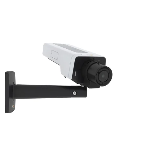

Общее | |
Тип камеры | корпусная |
Формат выходного сигнала камеры | IP |
Размер матрицы, дюйм | 1/2.7 |
ИК-подсветка до, м | 0 |
Управляемая ИК-подсветка из WEB | нет |
ANR | нет |
Подключения и интерфейсы | |
Аналоговый видеовыход BNC | нет |
ПО для ПК | AXIS Companion, AXIS Camera Station |
Приложение для смартфона | AXIS Companion, AXIS Camera Station |
Локальное хранилище | MicroSD |
Тревожный вход/выход | 5/2 |
RS485/RS232 | 1/0 |
Аналитика | |
Базовая аналитика | Видеодетектор движения AXIS Video Motion Detection, активное оповещение при несанкционированных действиях, детектор звука Поддержка платформы AXIS Camera Application Platform, обеспечивающая установку приложений сторонних разработчиков |
Изображение и аудио | |
WDR | WDR 120dB |
Мин. освещенность цвет, Лк | 0.13 |
Мин. освещенность ЧБ, Лк | 0.03 |
ВидеоКодек | H.264/H.265/MJPEG |
Макс. разрешение, Мп | 5 |
Аудио интерфейсы | аудиовыход / аудиовход |
АудиоКодек | AAC LC 8/16/32/48 кГц, G.711 PCM 8 кГц, G.726 ADPCM 8 кГц, Opus 8/16/48 кГц, LPCM 48 кГц |
Оптика | |
Режим "День/ночь" | механический ИК фильтр |
Фокусное расстояние объектива, мм | 2.8; 8 |
Тип объектива | ручной |
Тип крепления объектива | C/CS-mount |
Диафрагма | автоматическая, P-Iris |
Апертура, F | F1.2 |
Горизонтальный угол обзора,° | 111-38 |
Вертикальный угол обзора,° | 81–28 |
PTZ | |
Поворот | Цифровое управление панорамированием, наклоном и зумом Загружаемый драйвер PTZ |
Наклон | Цифровое управление панорамированием, наклоном и зумом Загружаемый драйвер PTZ |
Сеть | |
Протоколы сетевые | IPv4, IPv6 USGv6, HTTP, HTTPSa , SSL/TLSa , QoS Layer 3 DiffServ, FTP, CIFS/SMB, SMTP, Bonjour, UPnP™, SNMP v1/v2c/v3 (MIB-II), DNS, DynDNS, NTP, RTSP, RTP, SRTP, SFTP, TCP, UDP, IGMP, RTCP, ICMP, DHCP, ARP, SOCKS, SSH, LLDP, MQTT |
Сетевые интерфейсы | 10BASE-T/100BASE-TX/1000BASE-T |
Сетевое хранение данных | NAS |
Wi-Fi в камере | Нет |
Характеристики | |
Характеристики хранилища | microSD/microSDHC/microSDXC |
Питание | |
Питание | 12–28В DC; 802.3at |
Потребляемая мощность, Вт | 10.7 |
Эксплуатация | |
Пылевлагозащита | нет |
Вандалостойкость | нет |
Работа при температуре ниже -40°C | нет |
Рабочая температура, °C | от -10 до 55 |
Холодный старт, C | от -10 |
Допустимая ОВ | 10%-85% |
Размеры, мм | 214 x 80 x 57 |
ВЕС, КГ | 0.75 |
Материал корпуса | Металл(цинк) |
Комплект поставки | Комплект разъемов, руководство по установке, лицензия на декодер для Windows® на 1 пользователя, штатив, угловой ключ Resistorx® TR20, угловой ключ Torx® T6 |
