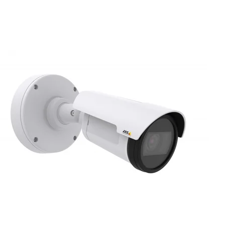

Общее | |
Тип камеры | буллет |
Формат выходного сигнала камеры | IP |
Размер матрицы, дюйм | 1/2.8 |
ИК-подсветка до, м | 50 |
Управляемая ИК-подсветка из WEB | нет |
ANR | нет |
Подключения и интерфейсы | |
Аналоговый видеовыход BNC | нет |
ПО для ПК | AXIS Companion, AXIS Camera Station |
Приложение для смартфона | AXIS Companion, AXIS Camera Station |
Локальное хранилище | MicroSD |
Аналитика | |
Базовая аналитика | Видеодетектор движения AXIS Video Motion Detection Поддерживается AXIS Digital Autotracking, AXIS Perimeter Defender, AXIS Cross Line Detection Поддержка платформы AXIS Camera Application Platform, обеспечивающая установку приложений сторонних разработчиков |
Изображение и аудио | |
WDR | WDR 120dB |
Мин. освещенность цвет, Лк | 0.16 |
Мин. освещенность ЧБ, Лк | 0.02 |
ВидеоКодек | H.264/MJPEG |
Макс. разрешение, Мп | 2 |
не менее 50к/с для 1080p | да |
Первый поток | 25/30кс (WDR): от 1920x1080 до 160x90 |
Второй поток | 50/60кс (без WDR): от 1920x1080 до 160x90 |
Аудио интерфейсы | без аудио |
Оптика | |
Режим "День/ночь" | механический ИК фильтр |
Фокусное расстояние объектива, мм | 10; 22 |
Оптическое увеличение, кратность | 2 |
Тип объектива | моторизованный |
Тип крепления объектива | D14 |
Диафрагма | автоматическая, P-Iris |
Апертура, F | F1.85 |
Горизонтальный угол обзора,° | 34.5-18 |
Вертикальный угол обзора,° | 20–11 |
PTZ | |
Поворот | Цифровое PTZ-управление |
Наклон | Цифровое PTZ-управление |
Сеть | |
Протоколы сетевые | IPv4, IPv6 USGv6, HTTP, HTTPSa , SSL/TLSa , QoS Layer 3 DiffServ, FTP, CIFS/SMB, SMTP, Bonjour, UPnP™, SNMP v1/v2c/v3 (MIB-II), DNS, DynDNS, NTP, RTSP, RTP, SRTP, SFTP, TCP, UDP, IGMP, RTCP, ICMP, DHCP, ARP, SOCKS, SSH, LLDP, MQTT |
Сетевые интерфейсы | 10BASE-T/100BASE-TX |
Сетевое хранение данных | NAS |
Wi-Fi в камере | Нет |
Характеристики | |
Характеристики хранилища | microSD/microSDHC/microSDXC |
Питание | |
Питание | 802.3at |
Потребляемая мощность, Вт | 11 |
Эксплуатация | |
Пылевлагозащита | IP66 |
Вандалостойкость | нет |
Работа при температуре ниже -40°C | нет |
Рабочая температура, °C | от -30 до 55 |
Холодный старт, C | от -30 |
Допустимая ОВ | 10%-100% |
Размеры, мм | Ø132 x 260 |
ВЕС, КГ | 0.8 |
Материал корпуса | Смесь полиэфира и поликарбоната |
Комплект поставки | Монтажный кронштейн, шаблон для сверления отверстий, руководство по установке, лицензия на декодер для Windows на 1 пользователя Погодозащитный козырек AXIS Weather Shield L |
