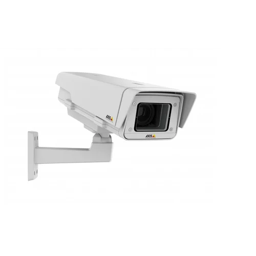

Общее | |
Тип камеры | корпусная |
Формат выходного сигнала камеры | IP |
Размер матрицы, дюйм | 1/2.8 |
ИК-подсветка до, м | 0 |
Управляемая ИК-подсветка из WEB | нет |
ANR | нет |
Подключения и интерфейсы | |
Аналоговый видеовыход BNC | нет |
ПО для ПК | AXIS Companion, AXIS Camera Station |
Приложение для смартфона | AXIS Companion, AXIS Camera Station |
Локальное хранилище | MicroSD |
Аналитика | |
Базовая аналитика | Видеодетектор движения AXIS Video Motion Detection, AXIS Fence Guard, AXIS Motion Guard, активное оповещение при несанкционированных действиях, детектор звука |
Изображение и аудио | |
WDR | WDR 120dB |
Мин. освещенность цвет, Лк | 0.11 |
Мин. освещенность ЧБ, Лк | 0.02 |
ВидеоКодек | H.264/MJPEG |
Макс. разрешение, Мп | 2 |
не менее 50к/с для 1080p | да |
Первый поток | 50/60кс от 1920x1080 до 160x90 |
Второй поток | 25/30кс от 1920x1080 до 160x90 |
Третий поток | 100/120кс от 1280x720 до 160x90 |
Аудио интерфейсы | аудиовход / аудиовыход |
АудиоКодек | LPCM, AAC-LC 8/16/32/48 кГц, G.711 PCM 8 кГц, G.726 ADPCM 8 кГц, Opus 8/16/48 кГц |
Оптика | |
Режим "День/ночь" | механический ИК фильтр |
Фокусное расстояние объектива, мм | 2.8; 8.5 |
Тип объектива | моторизованный |
Тип крепления объектива | C/CS-mount |
Апертура, F | F1.2 |
Горизонтальный угол обзора,° | 72-39 |
Вертикальный угол обзора,° | 38–22 |
PTZ | |
Поворот | Цифровое PTZ-управление, загружаемый драйвер PTZ |
Наклон | Цифровое PTZ-управление, загружаемый драйвер PTZ |
Сеть | |
Протоколы сетевые | IPv4, IPv6 USGv6, HTTP, HTTPSa , SSL/TLSa , QoS Layer 3 DiffServ, FTP, CIFS/SMB, SMTP, Bonjour, UPnPTM, SNMPv1/v2c/v3 (MIB-II), DNS, DynDNS, NTP, RTSP, RTP, SFTP, SRTP, TCP, UDP, IGMP, RTCP, ICMP, DHCP, ARP, SOCKS, SSH, LLDP, MQTT |
Сетевые интерфейсы | 10BASE-T/100BASE-TX |
Сетевое хранение данных | NAS |
Wi-Fi в камере | Нет |
Характеристики | |
Характеристики хранилища | microSD/microSDHC/microSDXC |
Питание | |
Питание | 802.3at |
Потребляемая мощность, Вт | 12.95 |
Эксплуатация | |
Пылевлагозащита | нет |
Вандалостойкость | нет |
Работа при температуре ниже -40°C | нет |
Рабочая температура, °C | от -30 до 60 |
Холодный старт, C | от -30 |
Допустимая ОВ | 10%-100% |
Размеры, мм | 161 x 142 x 404 |
ВЕС, КГ | 3.896 |
Материал корпуса | Металл(алюминий) |
Комплект поставки | Настенный кронштейн AXIS T94Q01A Wall Mount, солнцезащитный козырек Комплект разъемов, отвертка Resistorx® T20, руководство по установке, лицензия на декодер для Windows на 1 пользователя |
