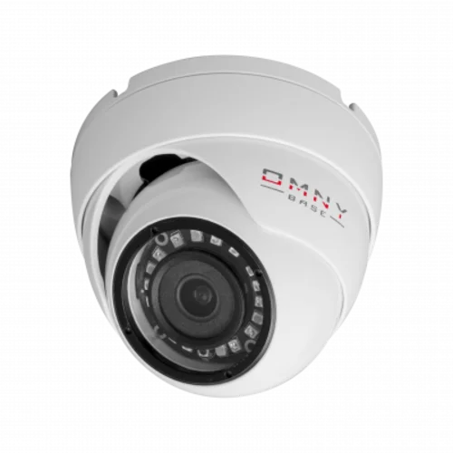

IP камера OMNY BASE miniDome2-WDU v3 миникупольная 2Мп (1920x1080) 30к/с, 2.8мм, F1.8, 802.3af A/B, 12±1В DC, ИК до 25м, EasyMic (имеет потертости)
EndOfSale
IP камера OMNY BASE miniDome2-WDU v3 миникупольная 2Мп (1920x1080) 30к/с, 2.8мм, F1.8, 802.3af A/B, 12±1В DC, ИК до 25м, EasyMic, real WDR 120dB, USB2.0. Имеет следы эксплуатации, небольшие сколы краски около объектива, порвана упаковка
