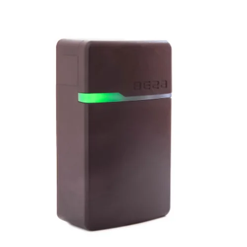

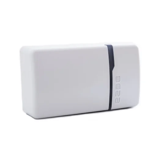

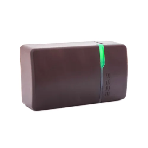

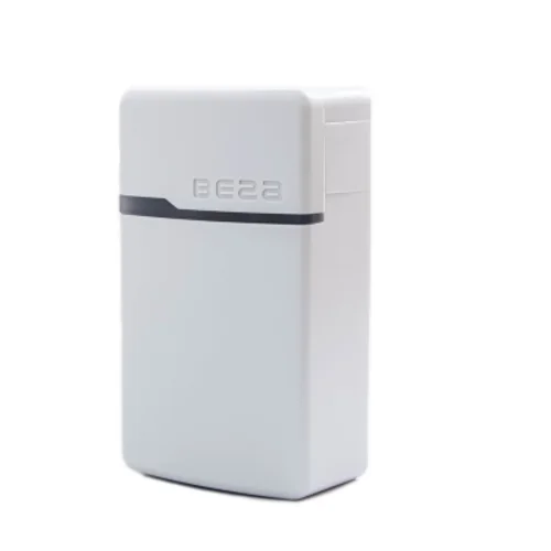

Датчик срабатывает при сотрясении или перемещении благодаря наличию встроенного акселерометра с тремя уровнями чувствительности и отправляет тревожный сигнал в сеть LoRaWAN®. Может устанавливаться на любые подвижные части, как например двери, выдвижные ящики и окна в качестве сигнализатора перемещения или сотрясения. Может использоваться в качестве датчика разбития оконных стекол.Датчик выпускается в четырёх цветовых вариантах и будет органично смотреться в любом интерьере. Вега Smart-AS0101 может применяться для охраны помещений, зданий и сооружений, а также в системах «Умный дом», построенных на технологии LoRaWAN®/
