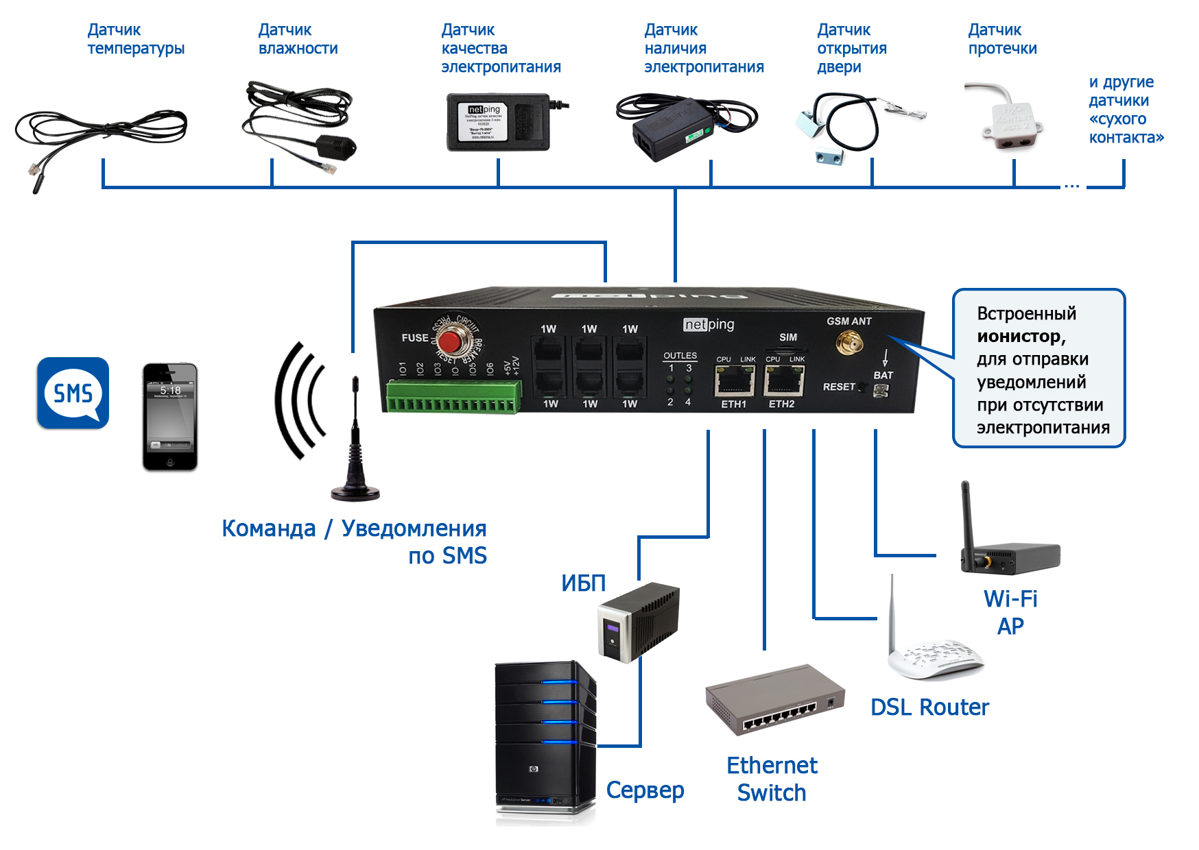

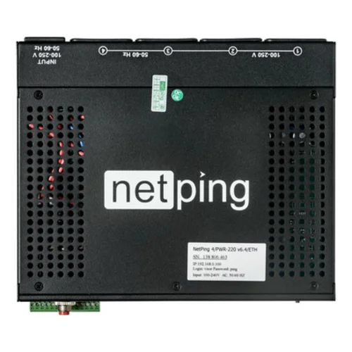

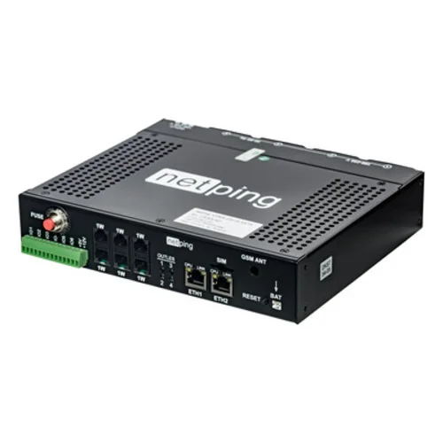

Устройство NetPing 4/PWR-220 v6.4/ETH является классическим устройством Ethernet IP PDU (IP Power Distribution Unit).

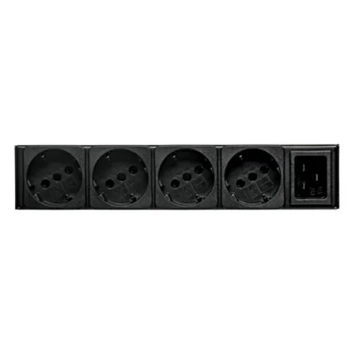

Эти устройства предназначены для включения, выключения и перезагрузки оборудования путем управления розетками 220 В. Устройство содержит:

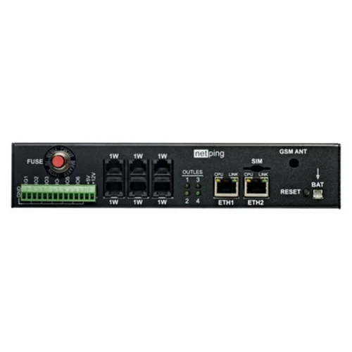

- 4 независимо управляемые розетки;
- 6 изолированных портов 1-wire;
- 6 линий ввода/вывода для подключения датчиков сухого контакта или управления внешними исполнительными устройствами.

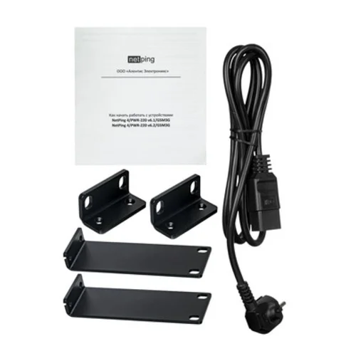

Комплект поставки
- Устройство
- Клеммы
- Кабель питания
- Отвертка
- Брошюра
