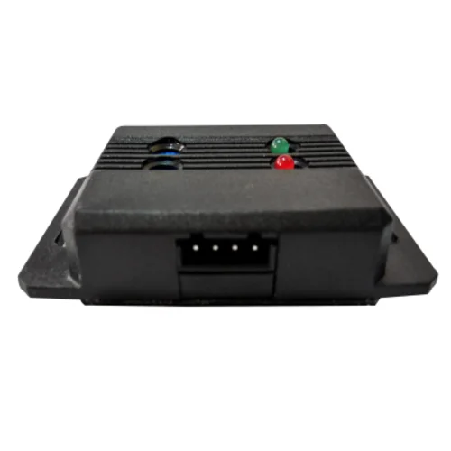

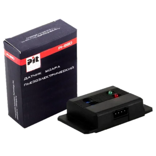

Датчик удара позволяет регистрировать удары и вибрации поверхности, на которой он установлен, а также громкие хлопки, акустические удары. Обычно используется для уведомлений о случаях вандализма на удалённых узлах и в шкафах с оборудованием.

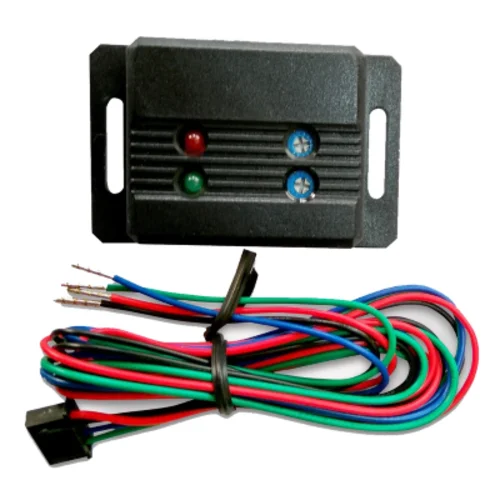

  • Подключается к IO линии устройства UniPing;
  • Независимая двухуровневая регулировка силы удара;

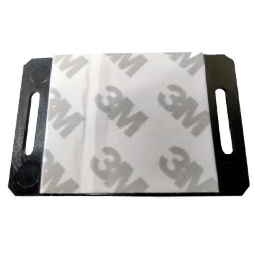

  • Пластиковый корпус, имеет приспособление для крепления датчика на любые поверхности;

Два уровня чувствительности позволяют определять сильные и слабые удары или вибрации. Чувствительность датчика регулируется винтом на корпусе датчика.
Датчик подключается к IO линиям устройств UniPing. Использует две IO линии для двух уровневой сигнализации о силе удара.
Датчик идёт в комплекте с несъёмным кабелем с наконечниками на концах. Длину кабеля можно увеличить при помощи удлинителей шлейфа датчика RC-4, которые последовательно включаются друг в друга или самостоятельно при помощи любого провода с сечением не менее 0,4 мм2. Максимально допустимая длина шлейфа 100 метров.
