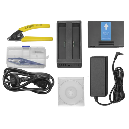

Комплект поставки
Комплект поставкиСварочный аппарат KL-280E - 1 шт
Съемные магнитные зажимы на каретку - 2 шт
Сетевой кабель - 1 шт
Адаптер питания - 1 шт
Аккумуляторная батарея - 1 шт
Съемный зажим термоусадочной печи - 1 шт
Стриппер CFS-2-900 - 1 шт
Запасные электроды - 1 пара
Кейс транспортировочный - 1 шт
Пинцет пластиковый - 1 шт
Кисточка для чистки V-канавок - 1 шт
