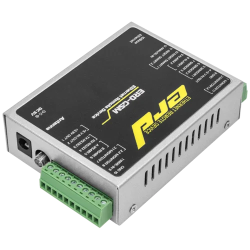

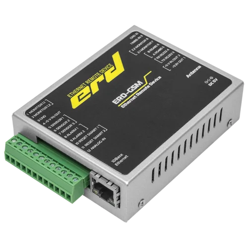

Устройство предназначено для удалённого контроля и управления шкафов с оборудованием.
Товар в архиве
Устройство предназначено для удалённого мониторинга температуры, управления нагрузками, состояния серверной, шкафов с оборудованием, цодОпрос аналоговых и дискретных датчиков, осуществляется посредством SNMP и WEB интерфейсов. Так же, есть доступ через SMS и GPRS сервер.

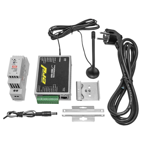

В комплект входит:

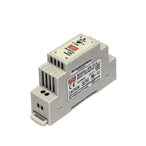

  • Блок питания
  • Корпус
  • Антенна

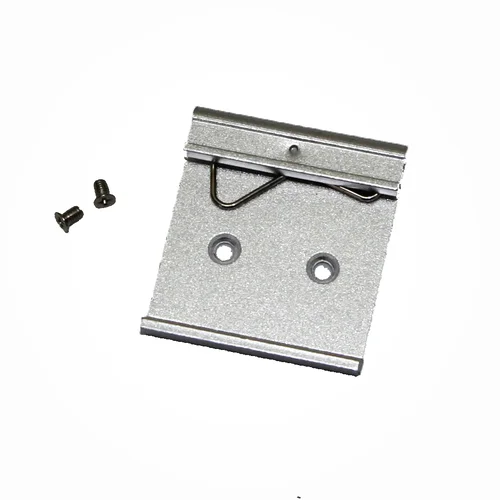

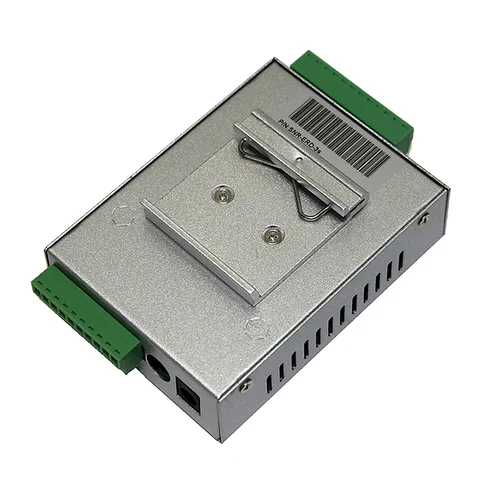

  • Крепление на DIN рейку

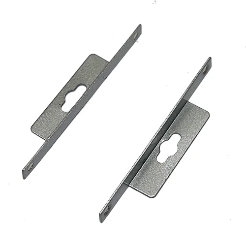

  • "ушки" для крепления к поверхности
  • Датчик температуры
  • инструкция
  • коробка
Устройство использует интерфейс Eth-10Base.
Отличительные характеристики:
В устройство заложен весь функционал от ERD-3c, а так же добавлен SMS сервис и GPRS сервер посредством дополнительного GSM модуля.
Последовательного интерфейса RS232/485 - нет.
Использование:
При включении, устройство автоматически устанавливает GPRS соединение. Далее пользователь может зайти на WEB страницу устройства, по статическому адресу на SIM карте и проделать необходимые операции, например по восстановлению связи Ethernet(перезагрузить коммутатор). Также посредством SMS пользователь может перезагрузить оборудование, отправив на устройство текст Smart reset. Полный список SMS команд указан в инструкции к устройству. При возникновении соотвествующих событий устройство так же отправляет SMS сообщения аналогичные SNMP Trap'ам.
ВАЖНО: Для работы GPRS сервера, на SIM карте, установленной на устройстве, должна быть включена услуга статического IP адреса. За дополнительной информацией обратитесь к оператору связи. Без статического IP адреса не получится поднять GPRS сервер, будет работать только SMS сервис. Наблюдаются проблемы с работой сим-карт оператора Теле2.
Предоставляет следующие виды контроля:
  • Замер и предоставление пользователю рабочей температуры устройства. Обособленный внутренний цифровой датчик с защитой от паразитного нагрева внутренней схемой. Возможность подключения внешнего цифрового датчика температуры, до 5шт. "ithernet термометр в серверной"
  • Отслеживает наличие напряжения в сети питания (до ИБП). Два гальванически развязанных канала с диапазоном от 4 до 6 вольт. С винтовым крепежом. "датчик фазы", "датчик напряжения"
  • "Тревожные сенсоры" осуществляют контроль над состоянием удалённых датчиков открытия двери или датчиков вибрации, или другой сигнализации. Два помехозащищённых входа прерывания и три помехозащищённых цифровых входа для подключения дополнительных дискретных датчиков типа "сухой контакт". (Например, датчик вибрации, датчик объёма, датчик протечки воды).
  • Осуществляет удалённую перезагрузку оборудования, при помощи доработанного сетевого фильтра типа "пилот" Блок розеток 19", 220V - <> ". Или при помощи управляемых розеток SNR SMART-DIN. Функция снабжена счётчиком перезагрузок.
  • Отслеживает работоспособность оборудования при помощи ICMP запросов, функция "watchdog" (Один адрес).
  • Осуществляет переключение пользовательской нагрузки (например,вентилятора охлаждения в стойке) при помощи доработанного сетевого фильтра типа "пилот" - " Блок розеток 19", 220V - <> " или при помощи управляемой розетки SNR SMART-DIN.
  • Удалённое (дистанционное) управление нагрузкой, в том числе управление по SMS  -2 выхода. Функции "термостат", "автонагрев", "watchdog" и в ручном режиме.
  • При возникновении критических ситуаций посылает SNMP Trap или SMS сообщение на указанный адрес.
    • "тревожный сенсор" (сигнализация)
    • "пороговое значение на аналоговом входе"
    • "сигнал логической единицы на любом из датчиков "сухой контакт"
    • "превышение порогового значения(устанавливается пользователем) замеряемой температуры"
    • "в работе термостата при переключении нагрузки"
  • Замер и предоставление пользователю напряжения на контакте No.12 на двенадцатиконтактном разъёме ERD относительно контакта No.3. Диапазон от 0 до 72 вольт постоянного напряжения, с точностью до сотых долей.
  • Пользователь имеет возможность самостоятельно обновить программное обеспечение посредством Ethernet, в том числе удалённо. Пользователь может самостоятельно опробовать разные версии софта и остановиться на
    более подходящем для его нужд. Также, технический отдел компании НАГ, готов изменить работу некоторых функций под нужды заказчика.
Внутренний датчик температуры находится на плате устройства, схематически он установлен специальным образом, что бы на его показания не влияла работа других элементов схемы. Если есть необходимость замерять температуру в конкретном месте, например шкафа, то можно подключить к разъёму устройства выносной датчик.
Имеется система сброса устройства в исходные настройки (кнопка сброса на плате). Сброс устройства осуществляется удержанием кнопки сброса в течении 4-5 секунд при подключенном питании. В момент сброса, светодиод на плате, несколько раз поменяет яркость.

-Подойдёт ли обычный блок питания на 5 вольт?
-Нет. Источник питания должен быть не менее 15 Ватт, в момент соединения GSM модуля, потребление на нём порядка 2 ампер.
-Как устройство отправит СМС о пропадании питания, без питания?
-Питание устройство должно осуществлятся от ИБП, а датчик фазы подключается в отслеживаемую сеть.

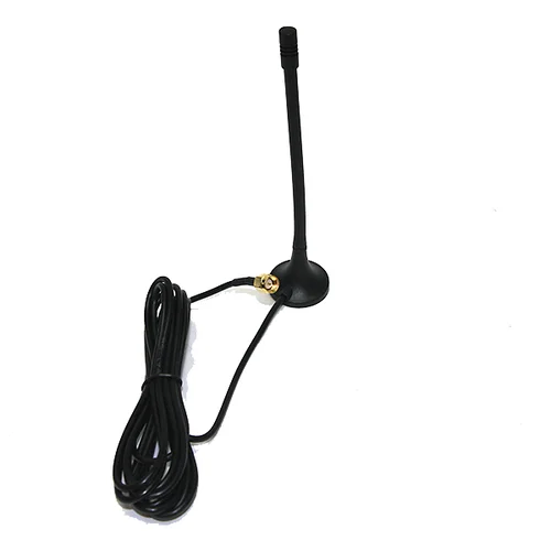

ANT GSM ANTEY 915 SMA
Склад: 10+/10+ шт
