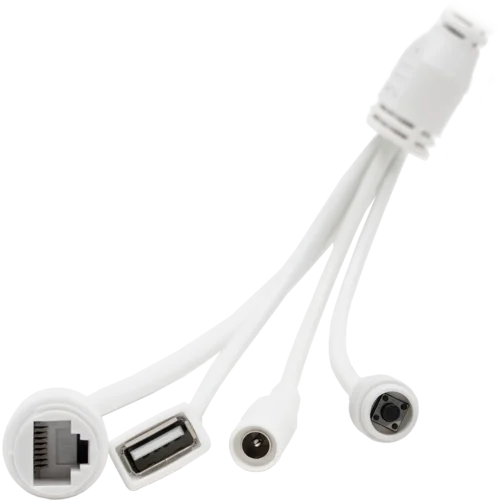

Браузеры | IE выше 8.0 c ActiveX, другие бразуеры с поддержкой HTML5 |
Локальное хранилище | USB |
Тревожный вход/выход | нет |

Сетевые интерфейсы | 10/100BASE-T |

Характеристики хранилища | USB 2.0 от 8Гб |
Питание | |
Питание | 802.3af; 12В DC |
