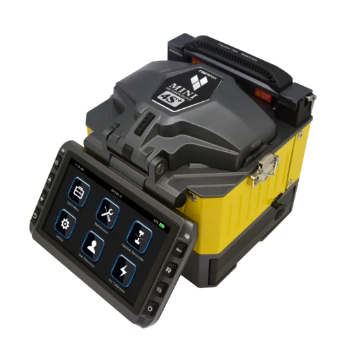

Автоматический сварочный аппарат Mini-4S+ - это современное оборудование корейской компании FiberFox, предназначен для сварного соединения оптических одномодовых и многомодовых волокон. Прибор оснащен механизмом сведения волокон по технологии DAA (Digitalized Active Alignment), системой точного мониторинга потерь и режимом автоматической калибровки дуги.
Основные особенности
- активные V-образные канавки;
- цветной LCD дисплей 4,3" позволяет визуально контролировать все этапы сварки оптических волокон;
- быстрое время сварки - 6 сек (Quick mode) и термоусадки – 10 сек;
- длительная автономная работа от Li-Ion батареи – до 200 циклов «сварка+термоусадка» ( в комплект поставки входят две батареи);
- калибровкой дуги в режиме реального времени;
- ударопрочный, влаго и пылезащищенный корпус;
- ресурс электродов – до 5500 сварок;
- вес аппарата всего 1,42 кг (без батареи);
- малые габаритные размеры.
