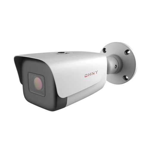

Общее | |
Тип камеры | буллет |
Формат выходного сигнала камеры | IP |
Размер матрицы, дюйм | 1/2.8 |
Матрица | IMX335 |
ИК-подсветка до, м | 80 |
Управляемая ИК-подсветка из WEB | да |
ANR | да, только с видеорегистраторами OMNY |
Подключения и интерфейсы | |
Аналоговый видеовыход BNC | нет |
Количество пользователей | 8 |
Одновременных подключений | 8 |
ПО для ПК | NetVideo (Windows) |
Приложение для смартфона | VideoSight (iOS / Android) |
Браузеры | H.264 - браузеры с поддержкой Flash. H.265/MJPEG - IE выше 8.0 |
Локальное хранилище | MicroSD |
Тревожный вход/выход | 2/1 |
RS485/RS232 | 1/0 |
Аналитика | |
Базовая аналитика | Пересечение линии, двойной линии, Охрана периметра Толпа, Слоняющиеся,Бегущие, Оставленные предметы, Украденные предметы, Парковка, детекторы движения, саботажа камеры (расфокусировка и поворот от наблюдаемого объекта), закрытия, пропадание сигнала |
Изображение и аудио | |
Улучшение изображения | BLC / AGC / EIS / SMART IR / HLC / DEFOG / RoI / 3D DNR / Режим "Коридор" |
WDR | WDR 120dB |
Мин. освещенность цвет, Лк | 0.002 |
Мин. освещенность ЧБ, Лк | 0.0005 |
ВидеоКодек | H.265/H.264(HP/MP/BP)/MJPEG |
Первый поток | 1280x720 25кс; 2592x1520 25кс; 2048x1536 25кс; 2608x1960 20кс |
Второй поток | 4CIF 25кс |
Третий поток | CIF 25кс |
Битрейт | H.265/H.264(HP, MP, BP): 32-16384Кбит/с, MJPEG: 128-30720Кбит/с |
Аудио интерфейсы | EasyMic / аудиовыход |
АудиоКодек | G.711 A/U, ADPCM, AAC (8, 32, 48кГц) |
Оптика | |
Режим "День/ночь" | механический ИК фильтр |
Фокусное расстояние объектива, мм | 2.8; 12 |
Тип объектива | моторизованный |
Тип крепления объектива | D14 |
Диафрагма | фиксированная |
Апертура, F | F1.6-3.3 |
Горизонтальный угол обзора,° | 100.4-26.8 |
Сеть | |
Протоколы сетевые | ONVIF (PROFILE S/T), SDK, CGI, P2P, TCP/IP, ICMP, HTTP, HTTPS, DHCP, DNS, DDNS, MULTICAST, UPnP, FTP, IPV4, NTP, RTSP, SMTP, IGMP, QoS, PPPoE |
Сетевые интерфейсы | 10/100BASE-T |
Сетевое хранение данных | NFS (с SD картой снимки и видео, без SD карты только снимки), FTP (снимки) |
Wi-Fi в камере | нет |
Характеристики | |
Характеристики хранилища | 8-128Гб MicroSD, MicroSDHC, MicroSDXC |
Питание | |
Питание | 802.3af; 12В DC |
Потребляемая мощность, Вт | 10 |
Защита от статических разрядов | IEC-61000-4-5 , IEC-61000-4-2 |
Грозозащита | до 2000В |
Эксплуатация | |
Пылевлагозащита | IP67 |
Вандалостойкость | нет |
Работа при температуре ниже -40°C | нет |
Рабочая температура, °C | от -40 до 60 |
Холодный старт, C | от -40 |
Допустимая ОВ | 0%-95% |
Размеры, мм | 264 x 106 x 106 |
ВЕС, КГ | 1.15 |
Материал корпуса | Металл |
Комплект поставки | Камера - 1шт Паспорт устройства - 1шт Влагозащитный колпачок в сборе - 1шт Компакт-диск - 1шт Саморез с дюбелем - 4шт Шестигранник - 1шт Шаблон для сверления - 1шт |
