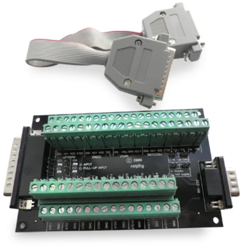

NetPing Connection board v2 — это коммутационная плата для устройства мониторинга микроклимата серверных комнат UniPing v3. На плате установлены клеммники, которые позволяют подключать внешние датчики при помощи отвертки. Плата не содержит активных элементов и не расширяет функциональность устройства мониторинга серверных комнат UniPing v3, а только позволяет сделать подключение датчиков более удобным. Все датчики, подключаемые к NetPing connection board v2, можно подключить к UniPing v3 и без этой платы, однако для этого шлейфы датчиков будет необходимо паять к ответной части 44-контактного разъема на устройстве мониторинга UniPing v3. С коммутационной платой NetPing connection board v2 для подключения датчиков достаточно подсоединить шлейфы датчиков к клеммникам платы при помощи отвертки. Интерфейс работы с датчиками остается неизменным вне зависимости от того, подключены ли датчики через плату NetPing Connection board v2 или напрямую к разъему устройства мониторинга микроклимата серверных комнат UniPing v3.
NetPing connection board v2 позволяет подключать все датчики для мониторинга серверных комнат, поддерживающие UniPing v3, и исполнительные устройства, а именно:
термодатчики типа T811;
ИК-модуль управления кондиционером (NetPing IRC-TR v2);
датчик влажности типа WS-2;
датчик наличия дыма (токовая петля);
датчики наличия дыма (типа «сухой контакт»);
контактные датчики (геркон) (типа «сухой контакт»);
датчики удара;
датчики наличия 220 В;
датчики протечки воды;
датчики воздушного потока;
управляемые розетки NetPing AC/DIN.
Также плата предоставляет поддержку следующих интерфейсов:
RS-232;
RS-485/RS-422.
