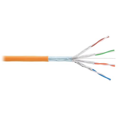

Кабели NIKOLAN 9-й серии подойдут для проектов с повышенными требованиями к производительности и долговечности кабельной инфраструктуры и применяются для построения сертифицированных СКС NIKOMAX со сроком гарантии до 25-ти лет. Высочайшее качество изготовления гарантирует превосходство характеристик над самыми жесткими мировыми стандартами. Вся продукция 9-й серии поставляется на барабанах, гарантирующих сохранность при транспортировке, постоянство характеристик и удобство работы при монтаже.
Экранированные кабели (F/FTP) обладают хорошей защитой от внешних электромагнитных помех, что, при правильном монтаже и заземлении, обеспечивает надежную работу сети в сложной электромагнитной обстановке. Индивидуальное экранирование каждой пары (F/FTP) дополнительно защищает от перекрестных наводок внутри кабеля, что гарантирует стабильную работу высокоскоростных приложений на частотах свыше 100 МГц.
