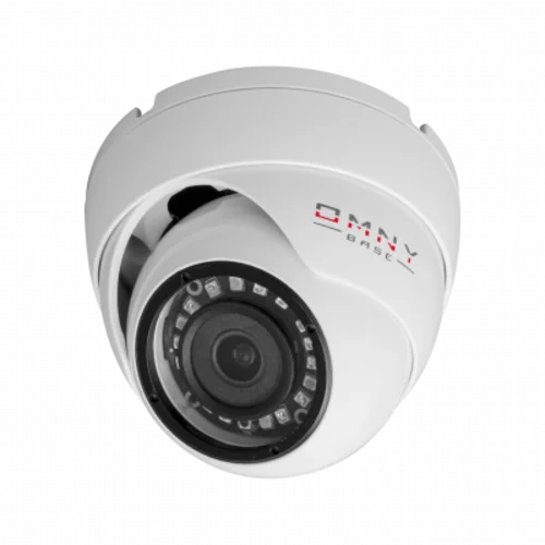

IP камера OMNY BASE miniDome2-WDU v3 миникупольная 2Мп (1920x1080) 30к/с, 2.8мм, F1.8, 802.3af A/B, 12±1В DC, ИК до 25м, EasyMic, real WDR 120dB
OMNY BASE
EndOfSale
Артикул:OMNY miniDome2-WDU v3
Код товара: 31020
OMNY BASE
IP камера OMNY BASE miniDome2-WDU v3 миникупольная 2Мп (1920x1080) 30к/с, 2.8мм, F1.8, 802.3af A/B, 12±1В DC, ИК до 25м, EasyMic, real WDR 120dB, USB2.0
Предложение по замене:
Снят с продажи
Общее
Тип камерыкупольная
Размер матрицы, дюйм1/2.8
МатрицаIMX307
Процессор3516CV300
ИК-подсветка до, м25
Управляемая ИК-подсветка из WEBнет
ANRнет
Подключения и интерфейсы
Аналоговый видеовыход BNCнет
Количество пользователей8
Одновременных подключений8
ПО для ПКбесплатное ПО для ПК (Windows, Linux, Mac OS)
Приложение для смартфонаБез p2p
БраузерыIE выше 8.0 c ActiveX, другие бразуеры с поддержкой HTML5
Локальное хранилищеUSB
Тревожный вход/выходнет
Аналитика
Базовая аналитикадетектор движения и саботажа
Изображение и аудио
Улучшение изображенияBLC / DEFOG / RoI / 3D DNR / Режим "Коридор"
WDRWDR 120dB
Мин. освещенность цвет, Лк0.005
Мин. освещенность ЧБ, Лк0.001
ВидеоКодекH.265/H.264(HP/MP/BP)/MJPEG
Макс. разрешение2
Первый поток1920x1080 30кс
Второй поток4CIF/VGA/HVGA/CIF 25кс
Третий поток1080p (MJPEG, 1-5кс)
БитрейтH.264: 50-6000Кбит/с, MJPEG: только для
снимков
Аудио интерфейсыEasyMic
АудиоКодекG.711 A/U, AAC
Оптика
Фокусное расстояние объектива, мм2,8
Тип объективафиксированный
Тип крепления объективаM12
Диафрагмафиксированная
Апертура, FF1.8
Горизонтальный угол обзора,°99.4
Сеть
Протоколы сетевыеIPv4/v6, RTMP/RTSP/RTP/RTCP, TCP/UDP, HTTP, DHCP, DNS, FTP, DDNS, PPPOE, SMTP, SNMP, UPnP, ONVIF 2.4, HTTP, CGI, Push-модуль для Macroscop Cloud
Сетевые интерфейсы10/100BASE-T
Сетевое хранение данныхFTP (Только снимки)
Wi-Fi в камеренет
Характеристики хранилищаUSB 2.0 от 8Гб
Питание
Питание12В DC; 802.3af
Потребляемая мощность, Вт4
Защита от статических разрядовдо 6000В (IEC 61000-4-5-2014)
Грозозащитадо 4000В (IEC 61000-4-5-2014)
Эксплуатация
ПылевлагозащитаIP66
Вандалостойкостьнет
Работа при температуре ниже -40°Cнет
Рабочая температура, °Cот -40 до 60
Холодный старт, Cот -40
Допустимая ОВ10%-90%
Размеры, ммØ94 x 80
Вес, кг0.45
Материал корпусаметалл
Комплект поставкиКамера - 1 шт
Влагозащитный колпачок - 1 шт
Паспорт устройства - 1 шт
Компакт-диск - 1 шт
Саморез с дюбелем - 4 шт
Шестигранник - 1 шт
