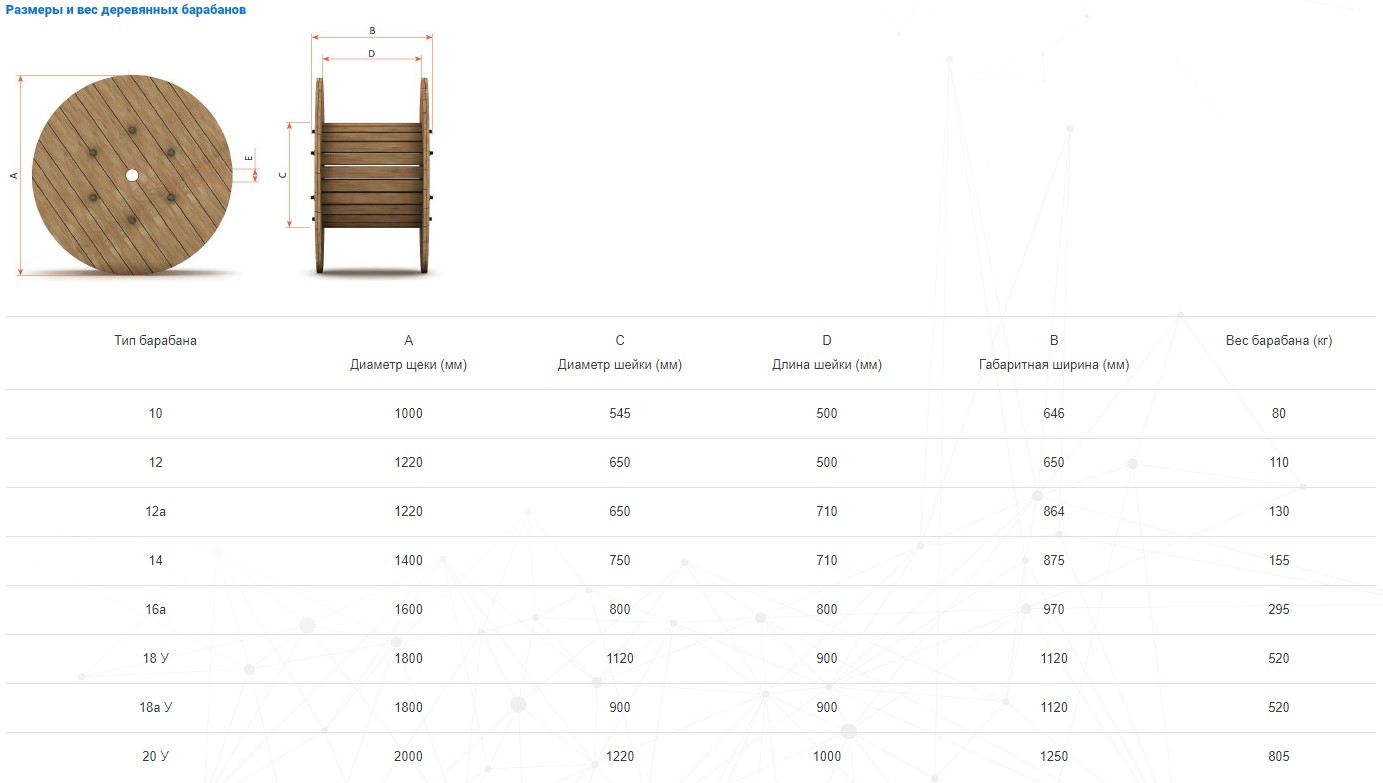

Внимание! Кабель поставляется на заводских барабанах по 3км. При отгрузке длинами менее заводской требуется транспортировочный барабан, который оплачивается отдельно.

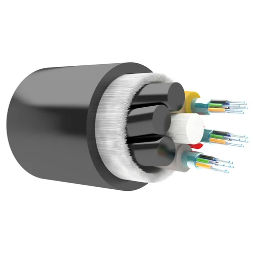

Оптический кабель Alpha Mile ADSS предназначен для внешней прокладки путём подвеса. Полностью диэлектрическая конструкция позволяет подвешивать кабель на опорах контактной сети электротранспорта или линий электропередачи до 12 кВ, линий связи, между зданиями и сооружениями.
Конструкция:
Кабель несёт в себе cердечник, состоящий из повива оптических модулей и при необходимости кордельных заполнителей. Элементы сердечника кабеля скручены методом правильной знакопеременной (SZ) скрутки вокруг центрального силового элемента - стеклопластикового прутка. Продольная герметизация сердечника кабеля обеспечивается гидрофобным заполнителем. Повив элементов закреплён обмоткой из двух полиэстеровых нитей. Поверх скрутки наложен повив из стеклонитей. Защитная оболочка выполненна из полиэтилена высокой плотности (HDPE).

Тип барабана | 12 |
