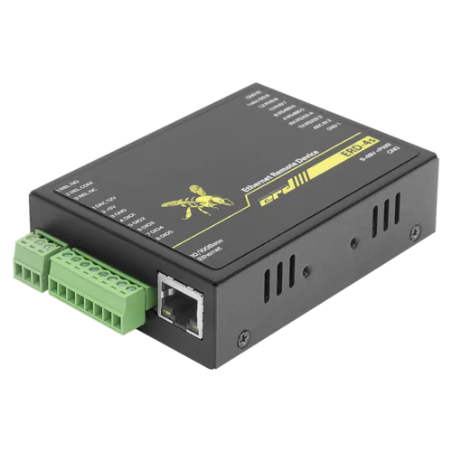

Устройство удалённого контроля и управления SNR-ERD-4s-RF
Артикул:SNR-ERD-4s-RF
Код товара: 21955
SNR-ERD
Устройство удалённого мониторинга, универсальный ПЛК, с радиоинтерфейсом RF868
Товар в архиве
Версия SNR-ERD-4s с радиомодулем RF868.
Производство на территории Российской Федерации подтверждено Минпромторгом РФ
Реестр производителей отечественной продукции

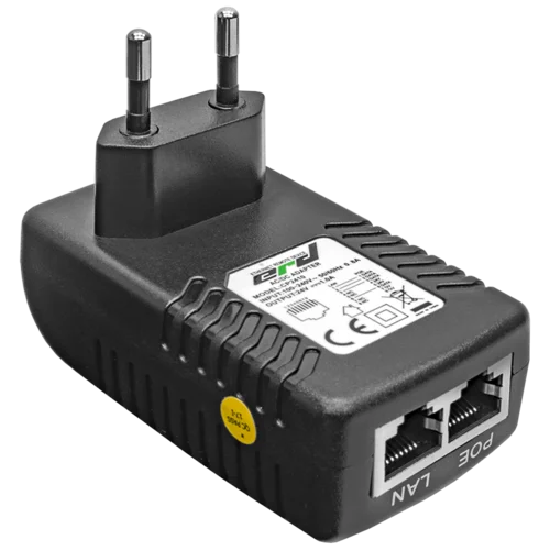

Для питания устройства, можно использовать устройства:  инжектор.
Сравнительная таблица устройств мониторинга

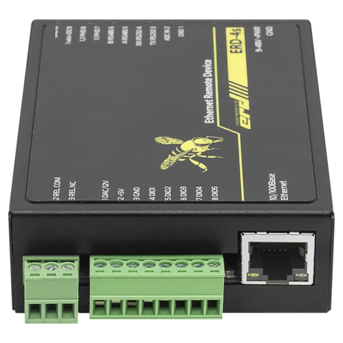

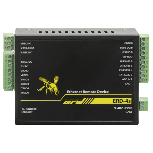

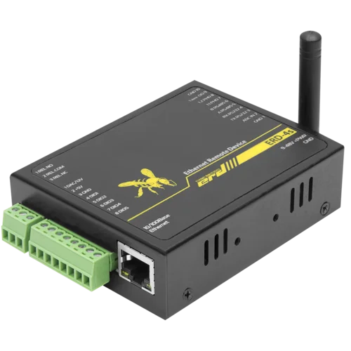

Контроллер многофункциональный SNR-ERD-4s-RF предназначен для организации автоматизированной системы управления производственными процессами, в том числе для измерения, сбора и хранения данных с первичных преобразователей и микропроцессорных измерительных преобразователей, обеспечения функции шлюзования различных интерфейсов и сетей связи, регистрации дискретных сигналов состояния оборудования, выдача команд телеуправления, обработки полученной информации и передачи ее на вышестоящие уровни системы управления.
Контроллер многофункциональный SNR-ERD-4s-RF , c функцией конвертера интерфейсов Eth-RS485/RS232, предназначен для удалённого контроля и управления шкафов с оборудованием. Опрос, подключенных к нему датчиков, и управление нагрузками, осуществляется посредством SNMP и WEB. Расширенные возможности по управлению нагрузками. Функции управления климатом с применением кондиционеров, нагревателей, вентиляционных задвижек.
Область применения: системы сбора и передачи информации; автоматизированные системы коммерческого и технического учета различных ресурсов, автоматизированные системы диспетчерского управления на объектах предприятий электросвязи, электроэнергетики, нефтегазодобывающей промышленность, а так же на предприятиях других отраслей промышленности.
Основные характеристики:
  •  Универсальные контакты, программируемые как на вход так и на выход;
  •  Цифровой вход для подключения датчиков температуры или датчика температуры/влажности DHT22/DHT11;
  •  Отслеживание наличия напряжения «датчик фазы»;
  •  Аналоговый вход;
  •  Преобразователь интерфейсов Eth-RS232/485;
  •  Универсальное питание, через винтовой коннектор 9-48В , PoE, а так же Passive PoE 22-48 В;

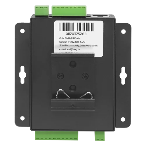

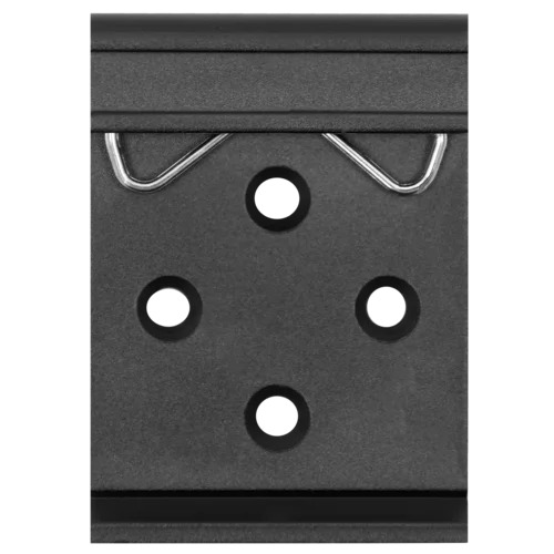

  •  Крепление DIN и на плоские поверхности;
  •  Встроенное реле для управления 220 В;
  •  Встроенный ШИМ регулятор для управления электро-задвижками;
  •  RF модуль;
Комплектация:
  • устройство в сборе;
  • крепление на DIN рейку и на плоскую поверхность;
  • В комплекте Антенна YNX-868-2db-009 Yetnorson;
  • PoE инжектор;

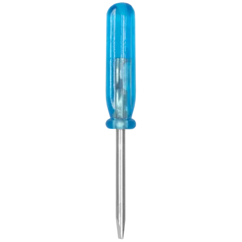

  • шлицевая отвёртка для монтажа контактов, 2*40мм
В обновленной версии прошивки (начиная с 1.6) при условии, что сетевый настройки ниразу не менялись, DHCP-клиент будет включен по умолчанию.
Тестирование прошивки с поддержкой MQTT
Описание функций:
Видеообзоры от наших клиентов:
Настройка в Zabbix.
Настройка в PRTG.
Подключение датчиков.
