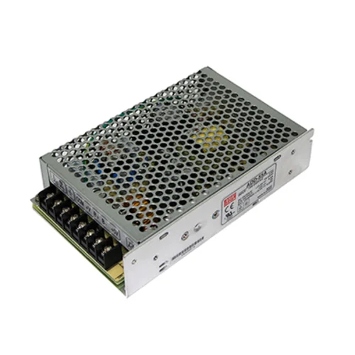

  • 1 корпус
  • 2 коннектор

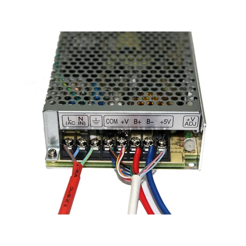

  1. Фаза
  2.         Нейтраль
  3.         Заземление
  4.         Общий GND
  5.         плюс 12 Вольт, выход
  6.         плюс аккумуляторной батареи
  7.         минус аккумуляторной батареи
  8.         + 5 вольт
  • 3 регулировка выходного напряжения.

Есть защита от короткого замыкания. Есть защита от переполюсовки аккумулятора, выполнена предохранителем. Конструкция устройства выполнена в закрытом сетчатом корпусе, имеет относительно небольшие размеры. Коннекторы расположены на одной стороне, имеют соединение под винт. Так же преимуществом является ограничение тока зарядки. Специально разработанная схема не даёт заряжать аккумулятор током выше заданного, нормального предела. На блоке присутствует коннектор с выходами AKK_Lo, AC_Fail.

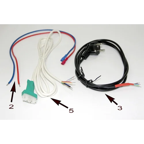

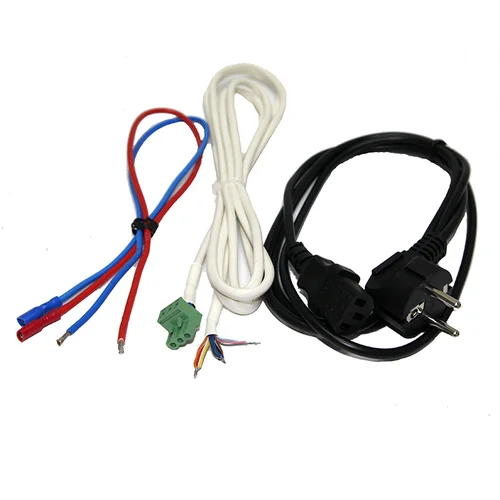

Комплектация:
1. Блок бесперебойного питания -1шт
2. Кабель для подключения аккумуляторной батареи с коннекторами - 2шт
3. Сетевой 220В кабель с коннектором -1шт
4. Кабель с коннектором для подключения к RPS разъёму коммутаторов SNR и Orion (2EDGK - 5.08 -3P) -1шт
5. Кабель питания  RPS 14-PIN (опционально).
