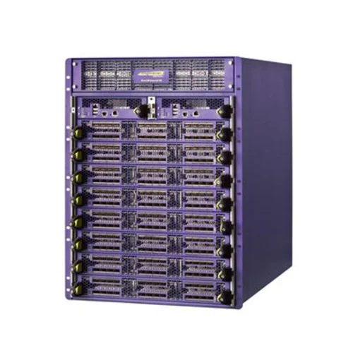

BlackDiamond X8 является поистине уникальным представителем коммутаторов высокой плотности портов. Малый размер и, при этом, необычайная гибкость делает его идеальным как для Дата-центров и любых ЦОД, так и для пиринговых стыков и любых крупных площадок обмена трафиком. Созданный для больших виртуальных и облачных дата-центров, коммутатор  BlackDiamond X8 предоставляет самую высокую в отрасли плотность портов 10GbE и 40GbE.
Обладая огромной масштабируемостью,  BlackDiamond X8 предлагает производительность 2.56Tbps на слот, и более чем 20Tbps общей производительности, используя 768 портов 10GbE или 192 порта 40GbE в одном шасси. При этом коммутатор имеет относительно малый размер - 14.5 RU, что составляет треть стандартной телекоммуникационной стойки.

Впервые в России Extreme BD X8 был представлен в мае 2012 года на выставке Связь-Экспокомм российским представительством Extreme Networks и их золотым партнёром - компанией НАГ.

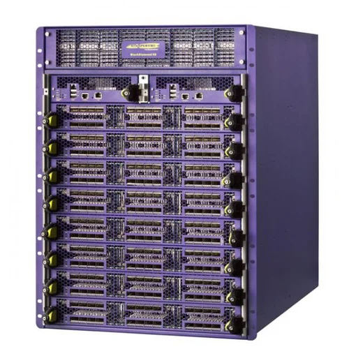

Как хорошо видно, шасси является полностью разборным. Это и есть ключевая особенность - с ростом скоростей Extreme дает возможность дополнительно повысить пропускную способность коммутатора, поменяв свич-фабрику на более мощную. Не за горами и выход полноценных 100G портов и нового управляющего модуля, способного наподобие Summit x480 обрабатывать более 512К маршрутов в FIB, принимая FV.
Также одним из главных преимуществ BlackDiamond X8 является малая задержка коммутации между портами. Она составляет всего 2,3 микросекунды. Этот показатель очень важен для работы высокопроизводительных вычислительных центров, ЦОД, Дата-центров и при построении решений для гибридных сетей с поддержкой передачи FC через Ethernet (FCoE). Таким образом, BD X8 может стать универсальным транспортом, что приведёт к унификации ИТ-инфраструктуры и, как следствие, снижению числа узлов обслуживания и вероятности отказа.
Кроме того, коммутатор BlackDiamond X8 потребляет малое количество электроэнергии на порт, что, с учетом высокой плотности портов ведет к уменьшению общей стоимости владения (TCO).
BlackDiamond X8 предлагается как унифицированное решение “из коробки”, что позволяет отказаться от использования дорогих решений на базе нескольких устройств с множественными коммутациями, проблемами с пропускной способностью на аплинках и задержками.
Безусловно, Extreme не стремится сделать новый Cisco Catalyst 6500 своего времени, нагружая BD всё более сложным и непрофильным функционалом. Не стоит искать на нём подобие UBRL или ждать появление модулей с NAT. Однако широкие возможности ExOS уже сейчас гарантируют всю палитру возможностей по коммутации и маршрутизации - полную поддержку BGP, OSPF, MPLS/VPLS, VR и, наконец, появившихся VRF (L3-VPN).
Всё это обеспечивает большие перспективы появления BD X8 на рынке будущего в качестве коммутационного ядра многих крупных операторов связи и сервисов.
