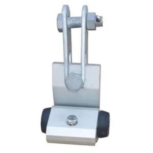

Поддерживающие зажимы используется для подвеса самонесущих оптических кабелей с внешним диаметром от 17,7 до 19,9мм на проходных опорах при длине пролетов линии до 120м.
Зажимы SNR-SCS-199/10 рекомендуется использовать для прямых участков кабельной трассы или же при углах поворота трассы не более 10°.

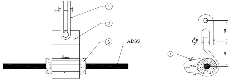

Зажим состоит из серьги, подвеса, резинового зажима и болта.
1 - Серьга;
2 - Подвес;
3 - Резиновый зажим;
4 - Болт.
