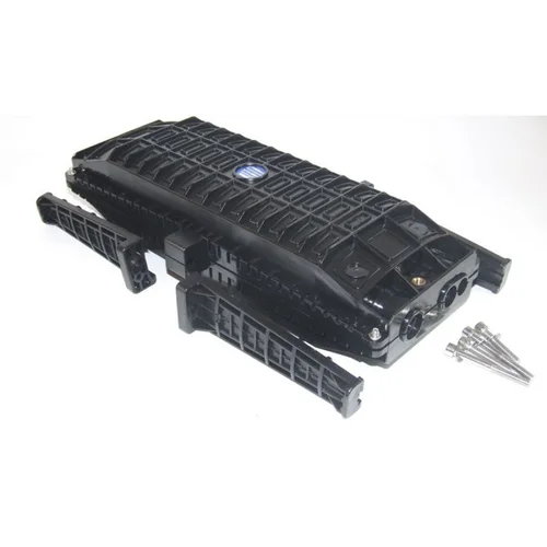

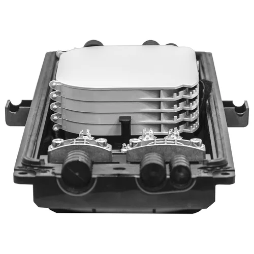

Горизонтальная проходная муфта, 48 (96) волокон, 6 портов ввода-вывода, наружное исполнение (GJS-6002, GPJ-E)
Товар в архиве
Проходная горизонтальная муфта для волоконно-оптического кабеля SNR-FOSC-E (GJS-6002, GPJ-E) применяется для защиты мест сварки оптического кабеля в местах повышенных нагрузок и возможных внешних воздействий. Данная муфта устанавливается на стенах зданий и вентиляционных сооружений, а также в трубопроводах и колодцах кабельной канализации.
Основные особенности:
  • возможность отвода волокон для сварки без разрыва основного магистрального кабеля (MASS-порт, проходная муфта);
  • продуманное внутреннее устройство;
  • простота, быстрота установки и фиксации волокон;
  • простота повторного доступа в муфту, не требующая дополнительного инструмента;
  • расширенное внутреннее пространство для укладки кабеля;

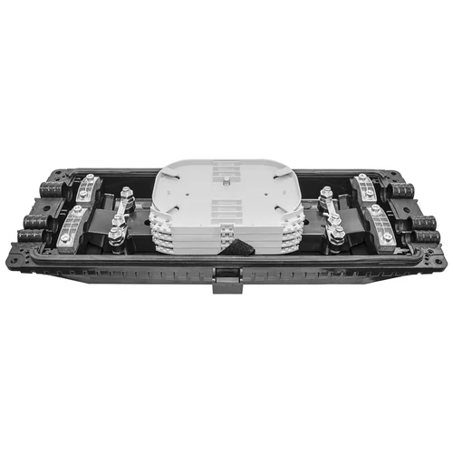

  • сплайс-кассеты с защелкивающимся механизмом открываются более чем на 90°;
  • Диаметры портов ввода/вывода соответствуют мировым стандартам на оптический кабель;
  • Простота добавления и удаления сплайс-кассет;
  • оригинальное устройство герметизации муфты;
  • установка на столбах, на подвесах, под землей, в шахтах канализаций связи, на вертикальных поверхностях и т.п.;
  • корпус из специального пластика обеспечивает эксплуатацию в условиях широкого диапазона низких и высоких температур, под воздействием агрессивных сред, ультрафиолетового облучения, повышенной влажности, возможных землетрясений;
  • конструкция фиксации кабеля обеспечивает стойкость при внешнем вытягивании кабеля, его скручивании, а так же при воздействии ударных нагрузок.
Обучающее видео
Тип конструкцииПроходная
Тип герметизацииМеханическая
Количество соединяемых волокон96
Количество кабельных вводов6
Диаметр кабельных вводов, мм2 - Ø16
2 - Ø20
2 - Ø23
Количество сплайс-кассет4/4 (максимальное/в комплекте)
Тип используемых сплайс-кассетSNR-TR-E/B/J
Степень защитыIP68
Температура хранения, °Cот -50 до 70
Температура эксплуатации, °Cот -40 до 65
Габаритные размеры, мм450х216х110
Вес, кг3,0

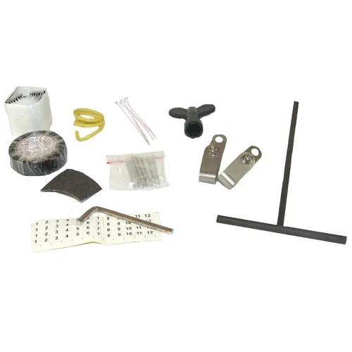

Комплект поставкиКорпус - 1 шт
Герметизирующая прокладка - 1 шт
Оригинальный патентованный механизм герметизации - 1 шт
Механизм фиксации оптического кабеля - 1 шт
Сплайс-пластина SNR-TR-E/B/J - 4 шт
Установочный инструмент - 1 шт
Болт заземления - 1 шт
Расходные материалы: изолента, стяжки, кабельные маркеры, гильзы КДЗС - 1 комплект
