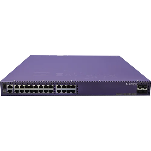

Управляемый коммутатор уровня 3, 24 порта 100/1000BASE-T, 4 порта 10GBASE-X SFP+, 2 выделенных порта форм-фактора QSFP для стекирования (21Gbps)
Коммутатор Extreme Summit X450-G2-24t-10GE4
Extreme Networks
576 894
В состав входит: Коммутатор Extreme Summit X450-G2-24t-10GE4 с лицензией ExtremeXOS Edge.
Цена GPL, актуальную цену уточняйте у менеджеров.
Спецификация коммутатора Extreme Networks Summit X450-G2 (Eng) (http://data.nag.ru/Extreme%20Networks/Datasheets/Summit-X450-G2-DS.pdf)
Основные особенности:
  • 24 порта 100/1000BASE-T (RJ45)
  • 4 порта SFP+ 10GBASE-X
  • 2 выделенных порта форм-фактора QSFP для стекирования полосой 21Gbps
  • Возможность стекирования по технологии SummitStack-V 40 Gbps с помощью встроенных 10GE-портов
  • Модульная операционная система ExtremeXOS
  • Поддержка IPv4/IPv6 аппаратных ACL
  • Задержка коммутации меньше 4 мкс (64-байт пакеты)
Сетевые коммутаторы Extreme Networks серии Summit X450-G2 предназначены для построения корпоративных и кампусных сетей. Коммутаторы доступны в 24-портовых и 48-портовых вариациях с возможностью выбора необходимого количества Uplink-портов на лицевой панели: 4  x 1GbE либо 4 x 10GbE. Линейка X450-G2 включает в себя коммутаторы с поддеркжкой IEEE 802.3at PoE-plus.
Коммутаторы Summit X450-G2 построены на базе революционной ExtremeXOS,  это модульная ОС с гибким удобным интерфейсом управления. ExtremeXOS позволяет настроить функционал ролевых политик для назначения правил доступа к сети для определенных групп пользователей.
Физические характеристики
Коммутатор
Порты
Вес
Размеры (ВxШxГ)
• 24 x 10/100/1000BASE-T (RJ-45)
• 4 x 10GBASE-X SFP+ (unpopulated ports)
• 1 x Serial (console port RJ-45) with RTS/CTS modem control
• 1 x 10/100/1000BASE-T out-of-band management port
• 1 x USB 2.0 port for external USB flash
• 2 dedicated QSFP-form factor 21Gbps stacking ports on the rear panel
6.22 кг
4.4 см x 44.1 см x 43.2 см
