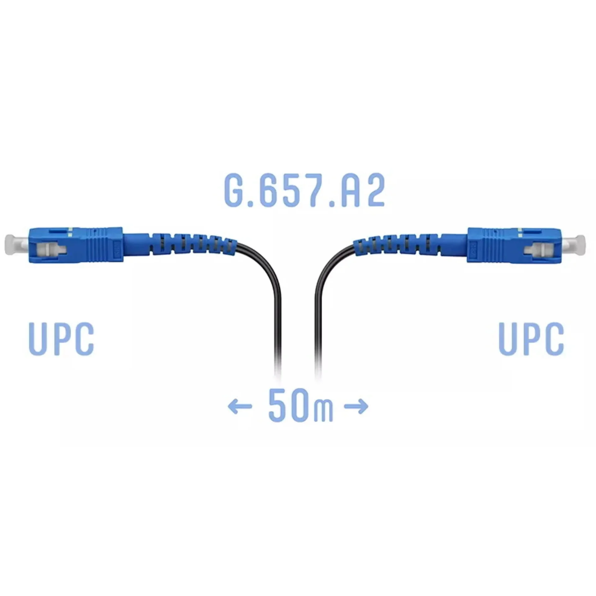

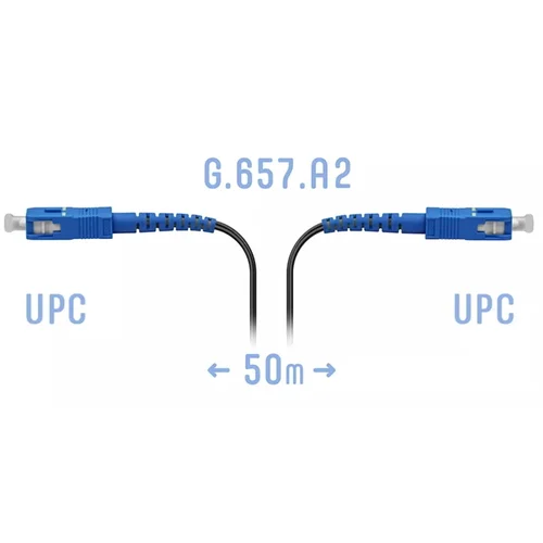

Патчкорд оптический FTTH, SC/UPC - SC/UPC, силовые элементы: 2 FRP-прутка + дополнительный несущий элемент (FRP 1 мм), SM, 50 метров (волокно G.657.A2)
Патчкорд оптический FTTH SC/UPC, кабель 604-05-01, 50 метров
639,73
Патчкорд FTTH – это специальный шнур (коммутационный кабель), который имеет конструкцию, подходящую для внешнего использования в условиях жесткой эксплуатации с большой вероятностью механических нагрузок, а также внутри помещений. Обеспечивает низкие потери на изгибах малого радиуса.
Патчкорд FTTH SC/UPC-SC/UPC представляет собой отрезок одноволоконного FTTH-кабеля, усиленного двумя FRP-прутками (Fiber Reinforced Plastic) и дополнительным несущим элементом FRP 1 мм, длиной 50 метров, оконцованный с двух сторон оптическими коннекторами SC, тип полировки - APC (Angled Physical Contact). В данных патчкордах используется одномодовое волокно с уменьшенными потерями на изгибе G.657.A2.
Оболочка кабеля выполнена из LSZH материала.
Основное применение подключение абонентов в сетях GPON/PON, FTTH и других оптических сетях с глубоким проникновением оптики.
