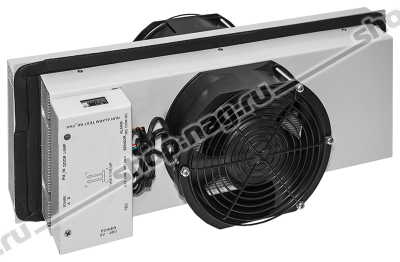

Дело в том, что принцип действия этих кондиционетов основан на эффекте Пельтье.
При протекании тока через контакты двух связанных между собой полупроводниковых материалов с разным уровнем проводимости, электронам необходимо приобрести энергию, чтобы перейти в более высоко энергетическую зону проводимости другого проводника. При поглощении энергии, происходит охлаждение контактов в месте их соприкосновения. При протекании тока в обратном направлении происходит нагревание места соприкосновения полупроводников.
При превышении установленной температуры, термоэлектрический кондиционер начинает работать в режиме охлаждения. При возвращении температуры в установленные пределы, кондиционер отключается.
То есть, сконструированный по такому принципу кондиционер не нуждается в хладагенте, более надёжен, может работать как на обогрев, так и на охлаждение и просто в обслуживании.
Благодаря возможности удалённого мониторинга через порт RS485, SNR-ACC-200-TEC и SNR-ACC-300-TEC широко применяются, к примеру, при постоянном температурном регулировании батарейного блока базовой станции мобильной связи.
Преимущества SNR-ACC-200-TEC:
- небольшие объёмы;
- лёгкая установка;
- отсутствие хладагента;
- отсутствие утечки;
- отсутствие загрязнения окружающей среды;
- взаимозаменяемые функции охлаждения и отопления.
Максимальная мощность кондиционеров – 300 Вт.
