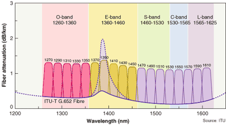

При передаче через оптическое волокно используются длины волн от 1270 до 1610нм.  Как распределяется весь спектр по диапазонам  наглядно видно на рисунке 1.   Разбитие на диапазоны происходит так, как для каждого из диапазонов есть отличие по затуханию в оптическом волокне, уровню  дисперсии и вносимым искажением.  В результате для передачи данных в разных диапазонах используются разное оборудование.
Рис. 1. Распределение длин волн по диапазонам

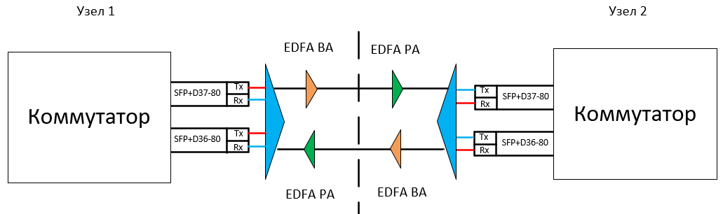

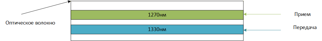

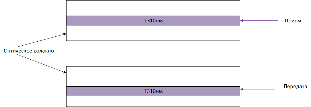

Передающее оборудование разделяется на «серое»,  и «цветное».  Основное отличие «серых» модулей в том, что у них для лазера точность +-30нм, а для «цветных» от +-0.4нм(DWDM) до  +-7.5нм(CWDM).  Чтобы долго не описывать теорию приведу несколько наглядных иллюстраций:
Рис. 2. Передача сигнала по 2 ОВ для серого модуля
Рис. 3. Передача сигнала по 1 ОВ для «серого» BiDi (WDM) модуля

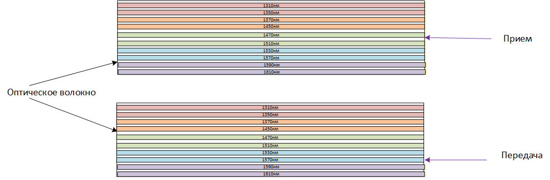

Рис. 4. Передача сигнала по 2 ОВ для «цветных»  модулей
На 4 рисунке можно увидеть, как за счет использования «цветных» модулей передается 10 каналов по тем же оптическим волокнам. При использования DWDM количество каналов по двум волокнам может достигать 192.

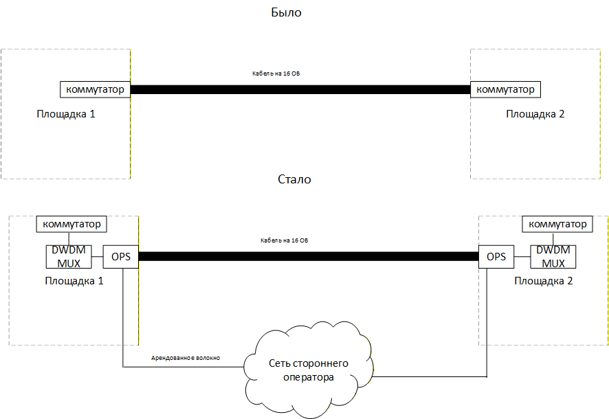

Организовать резервирование при передачи по волокнам, идущим разными путями. У вас свой кабель между двумя площадками.  Необходимо обеспечить резервирование на случая обрыва.  При наличии между этими площадками другого оператора связи, можно взять в аренду или купить у него одно или пару волокон. Используя оптическое уплотнение можно все свои каналы уместить в новое волокно. При этом можно использовать оптические переключатели, для обеспечения резервирования. Для наглядности приведу схему на рисунке 5.
 Рисунок 5, схема соединения

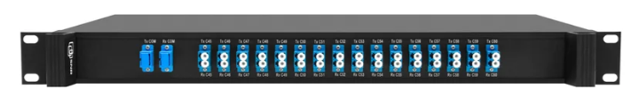

Если не вдаваться в глубокие технические детали, то обычный( пассивный)  мультиплексор имеет некоторое число предопределенных каналов.  У мультиплексора есть один или два COM порта, которые подключаются к линии и некоторое число клиентских портов для подключения оптических модулей.   Пример на рисунке 6
Рисунок 6. Мультиплексор DWDM для 2ОВ.

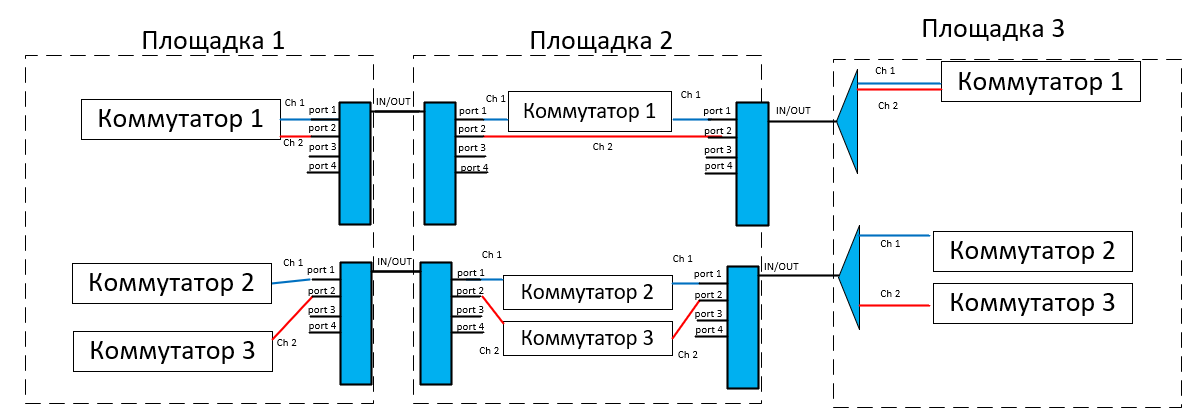

Пассивные мультиплексоры могут передавать трафик только в одном направлении(или 2х если собраны два мультиплексора в одном корпусе).  Количество и номера каналов заранее предопределены. Пассивные мультиплексоры позволяют создавать только схемы точка точка и если нужно добавить/убрать канал или переключить на новый маршрут, то необходимо делать ручную коммутацию пачкордами при этом еще и выравнивать уровни групповых сигналов. В общих чертах это выглядит как на рисунке 7. Пассивные мультиплексоры вносят затухания в линию от 2 до 6,5дБ, в зависимости от количества каналов.

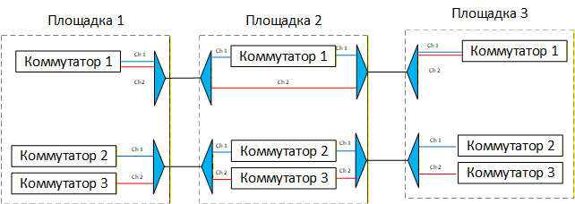

Рисунок 7. Схема соединения 3х площадок с использованием пассивных мультиплексоров.

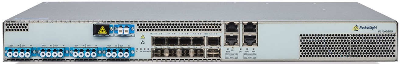

ROADM – это активное устройство содержащее в себе оптический коммутатор(WSS), изменяемый аттенюатор и EDFA усилитель.   Благодаря этому ROADM может выравнивать уровни мощности сигналов для каждого канала, что очень важно при большом количестве каналов или когда мы в процессе эксплуатации добавляем / убавляем каналы.  За счет оптического коммутатора у вас имеется возможность выделить любое количество каналов из группового сигнала.  Это позволяет разделить общий поток на несколько потоков поменьше, при этом вы сами решаете сколько и каких каналов отправится в выход с ROADM. Подобное позволяет гибко управлять трафиком, разделяя его между разными площадками  но так же и вносит определенные минусы.  Из явных минусов это внесение значительного затухания в линию и высокая стоимость самих ROADM.  В зависимости от производителя ROADM может быть как картой в шасси или отдельно стоящим устройством. По количеству направлений они могут быть от 2 до 32.  Чем больше направлений, тем больше затуханий вносится в линию.  Для наглядности посмотрим на вариант ROADM от Packetlight, на рисунке 8.
Рисунок 8.  ROADM на 4 направления PL-1000GRO

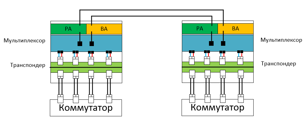

Самый бюджетный и легкий в эксплуатации вариант это использовать цветные модули(SFP/SFP+/SFP28) 1-25Г в комплекте с мультиплексором и если понадобится с EDFA усилителем, вот в таком варианте, где   BA – booster amplifier, PA – pre-amplifier.
Рисунок 10. Схема для передачи 1-25G без шасси

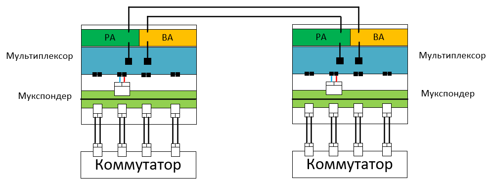

Альтернативный вариант использование мукспондеров 100-400G. Мукспондер это вариант транспондера, у которого клиентские порты объединяются в более скоростной линейный порт. Например линейный порт 100Гб/с, а клиентские 10 х 10Гб/с)
Плюс схемы с мукспондером:
  • можно передавать большое количество низкоскоростных каналов
  • возможность передавать  трафик на большие расстояния
  • Возможность передавать трафик 40G
Минус схемы с мукспондером заметный рост цены, по сравнению с предыдущими вариантами, особенно на коротких дистанциях или в схемах с одном волокном.  Дорогие линейные модули CFP2, для которых стоимость ЗиП резко выше чем для пары SFP модулей
Рисунок 12. Схема для передачи 10-100G через мукспондер

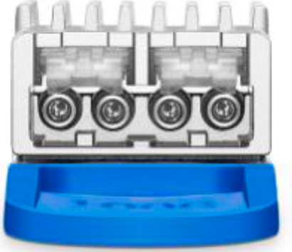

Рисунок 13 QSFP28 PAM4 модуль с двумя лямбдами 50Гб, разъемы CS
Главная проблема с PAM4 модулями именно в низком OSNR, так как даже после того как вы смогли запустить линию, канал может перестать работу из-за деградации волокна или после обрыва с восстановления линии.

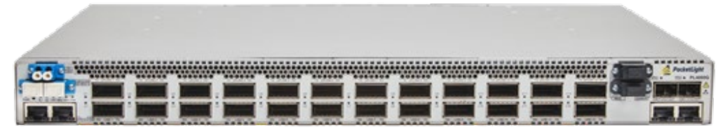

Рисунок 14. Транспондер 400G PL-4000G
Транспондер позволяет передать до 12  400Гб каналов, при этом начать можно с одного и по мере необходимости добавлять каналы частями. Для большей части вендоров 400Гб мукспондеры имеют клиентские порты 100 или 400Гб. Так что для получения 10-25Гб потребуется ставить дополнительный мукспондер 100Гб, который имеет порты 10/16/25Гб или FC16/32. Решения на транспондерах доступны от таких вендоров как Т8, «ВПГ Лазеруан», СНР(только 400G), фиброникс, Huawei, Juniper и д.р.
