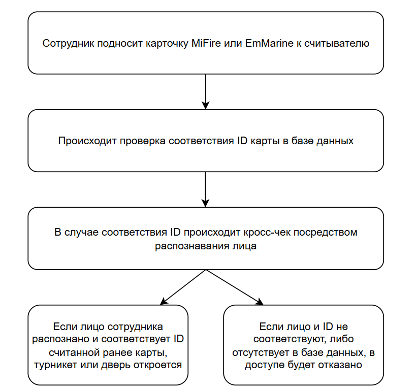

Кроме того, комплекс из СКУД и распознавания лиц позволяет реализовать 100% контроль за учетом рабочего времени сотрудника, а также, быть уверенным, что по его пропуску не отмечается коллега или случайный человек.

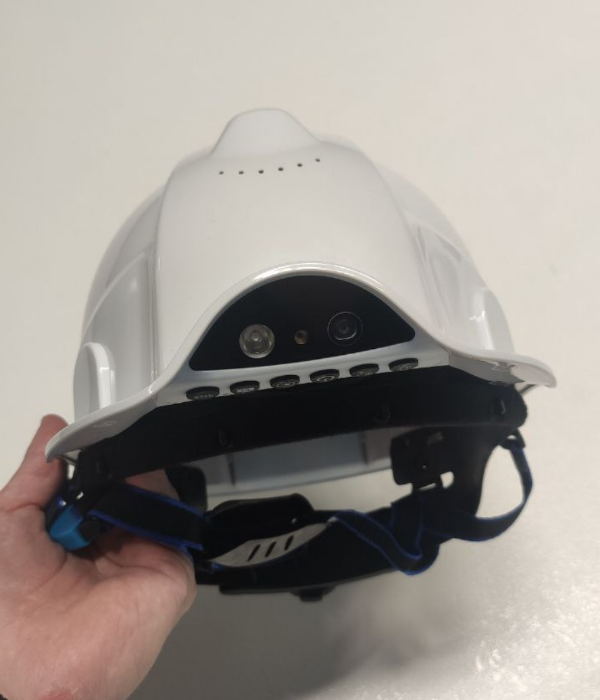

Также, существуют специализированные устройства, совмещающие в себе СИЗ и записывающие устройства, например - каски.
Одна из реализаций комбинированного СИЗ с аналитикой
Кроме того, в некоторых из них есть встроенные датчики удара, гироскоп и так далее, что позволяет в случае предположительного падения или травмирования человека отправить сигнал на ПЦН, где оператор первым получит уведомление и сможет оперативно среагировать в рамках сложившейся ситуации.

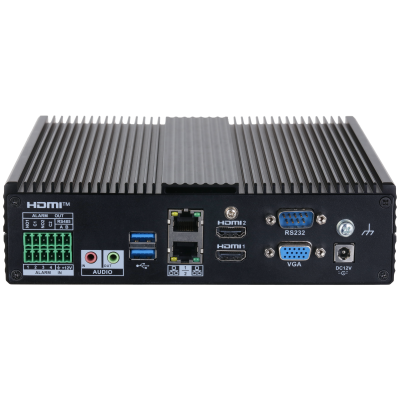

Предлагаю также рассмотреть специализированные решения для аналитики. Они представляют собой небольшие краевые устройства с предустановленными аналитиками. По сути, оно перехватывает поток, исходящий от камер, обрабатывает его, а затем отправляет в регистратор или сервер.
IVD5148WT-1I - яркий представитель краевых (edge) устройств
А вот с серверными платформами ситуация становится значительно интереснее.
Почти все крупные игроки на рынке продают исключительно собственные “шасси”, или “платформу”. При этом, аналитик на борту нет. Почему?
На самом деле, все до боли просто - это позволяет проектанту заложить именно те алгоритмы, которые будут использоваться, что снижает стоимость конечного продукта и повышает гибкость системы в целом.
