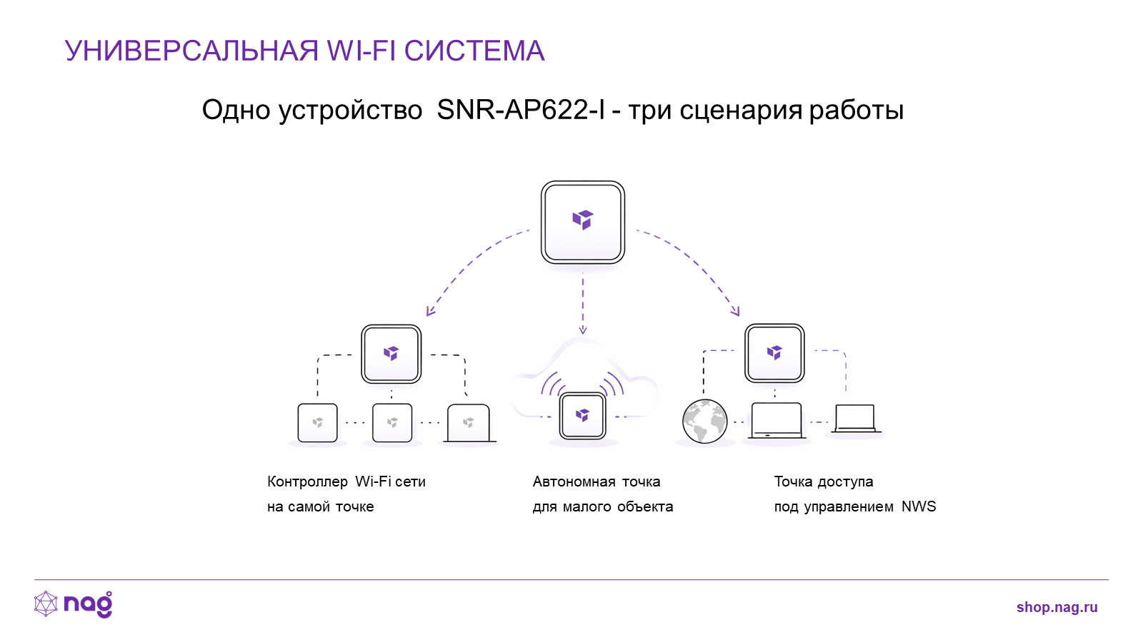

SNR-AP622-I может работать автономно, как точка доступа в составе управляемой сети или как локальный контроллер Wi-Fi сети. При этом автономный режим не превращает устройство в CPE для абонентского подключения: система изначально проектировалась как Wi-Fi сеть из нескольких точек с контроллером. Такой подход помогает начать с минимальной конфигурации и развивать сеть без замены оборудования.
От одной точки к управляемой сети
В линейке сейчас один артикул, но он рассчитан на три рабочих сценария: standalone, управляемая точка доступа и контроллер. Для партнера это упрощает подбор оборудования, а для заказчика оставляет пространство для роста.
Три сценария работы SNR-AP622-I
В режиме контроллера SNR-AP622-I управляет сетью до 16 точек доступа. Этого достаточно для большинства SOHO и SMB-задач: небольших офисов, магазинов, кафе, складов, салонов услуг и гостиничных зон, где достаточно от 3 до 12ти точек доступа. Если сеть начинается с одной точки, а затем расширяется, новые точки можно добавить в ту же схему управления.

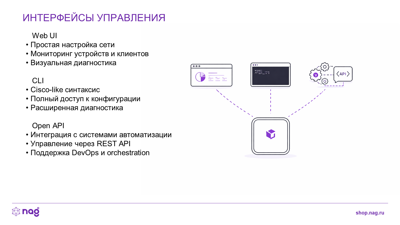

Для первичной настройки и ежедневной эксплуатации доступен WEB-интерфейс: настройка сети, мониторинг устройств и клиентов, базовая диагностика. Инженерам подойдет Cisco-like CLI с полным доступом к конфигурации и расширенной диагностикой. Для интеграторов предусмотрен Open API, через который точку можно связать с внешними системами автоматизации.
Интерфейсы управления SNR-AP622-I
Это не бытовой роутер, к которому добавляют точки-«агенты» для расширения покрытия. Архитектура SNR-AP622-I рассчитана на полноценное централизованное управление корпоративного уровня: несколько точек, контроллер, единый подход к конфигурации и инструменты для инженерной диагностики.
