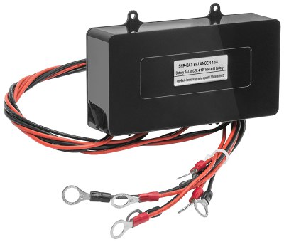

В ассортименте Shop.nag.ru появилось устройство, способное продлить жизнь вашей АКБ.
Устройство балансировки свинцово-кислотных аккумуляторов SNR-BAT-BALANCER-12/4 обеспечивает активную балансировку батарей и использует индуктивный преобразователь для передачи энергии. Балансир работает по принципу передачи энергии от батареи с более высоким напряжением на клеммах к батарее с низким. Устройство начинает работать при разности напряжений между батареями A и B более 10мВ.
"Дело в том, что аккумуляторы, даже из одной партии, не идентичны по своим показателям. При последовательном подключении может возникнуть ситуация, когда несколько аккумуляторов еще заряжаются, а один уже достиг 100% заряда, и фактически, все последующее время этот элемент банка батарей будет перезаряжаться (перезаряд очень негативно сказывается на ресурсе батареи и ее остаточной емкости). Отличным решением этой проблемы может стать применение балансиров, которые позволяют привести параметры аккумуляторных батарей к одному уровню. Например, во время эксплуатации, если какой-то аккумулятор недозаряжен, а второй немного перезаряжен, балансир перекачивает ток из более заряженного к менее заряженному, пока их заряд не сравняется. Таким образом исключается перезаряд и недозаряд в линейке аккумуляторных батарей. Это позволяет значительно продлить жизнь аккумуляторов", - поясняет специалист отдела систем электропитания компании "НАГ", Татьяна Ибакаева.
Балансир можно использовать с массивами напряжением 48, 96, 144 и выше, кратно 48 вольтам:
1 балансир для массива 48В
2 балансира для массива 96В
3 балансира для массива 144В и т.д.
Важно отметить, что процесс балансировки происходит автоматически и не требует обслуживания.
