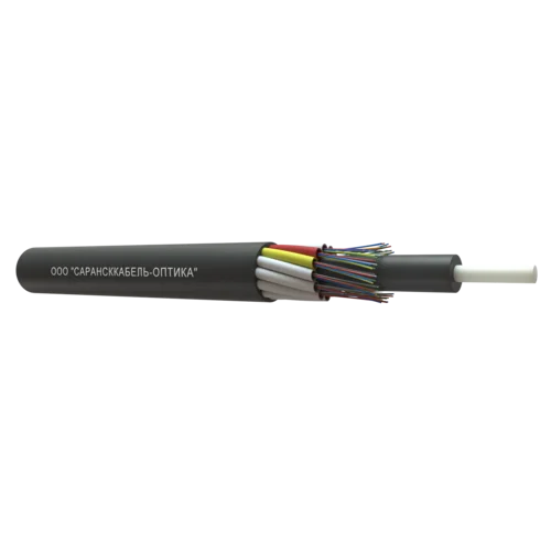

Кабель оптический для пневмозадувки, 12 волокон, максимальная нагрузка при растяжении 1,5кН
Назначение:
Кабель марки ОКМ предназначен для прокладки в пластиковых микротрубках методом пневмозадувки.
Описание конструкции:
Кабель состоит из повива оптических модулей и при необходимости корделей. Элементы сердечника кабеля скручены методом правильной знакопеременной скрутки вокруг центрального силового элемента – стеклопластикового прутка или стеклопластикового прутка в полиэтиленовом покрытие. Продольная герметизация сердечника кабеля обеспечивается гидрофобным заполнителем. Повив элементов закреплен обмоткой из двух нитей. Защитная оболочка выполнена из полиэтилена высокой плотности.
1. Стеклопластиковый пруток
2. Полиэтиленовое покрытие стеклопластикового прутка
3. Оптическое волокно
4. Оптический микромодуль из ПБТ, заполненный гидрофобным гелем
5. Защитная оболочка
Свободное пространство внутри оптических модулей и межмодульное пространство заполнено гидрофобным заполнителем. Защитная оболочка – полиэтилен высокой плотности.
Кабель содержит волокна Corning SMF-28® Ultra (более подробно в разделе "Ссылки и загрузки").
Тип оптического кабеляДля пневмозадувки
Диэлектрическая конструкцияДа
Количество волокон12
Тип волокнаSM (G.652.D)
Диаметр кабеля, мм7,5
Силовой элементСтеклопластиковый пруток
Стойкость к растяжению, кН1.5
Материал оболочкиHDPE
Цвет оболочкиЧерный
Температура монтажа, °Cот -30 до 50
Температура хранения, °Cот -50 до 50
Масса кабеля, кг/км48
