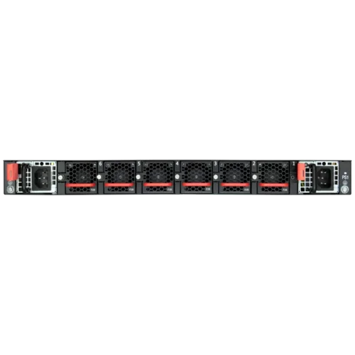

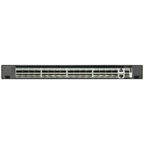

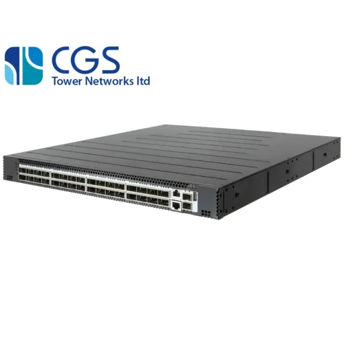

Пакетный брокер CGS NPB-IIe, Broadcom Trident 3, 32x100GE, 32MB packet buffer
CGS Tower Networks
Пакетный брокер CGS NPB-Ile обеспечивает доступ к сетевому трафику для систем анализа, мониторинга и фильтрации, таких как DPI, СОРМ, различные системы безопасности и т.д. Устройство осуществляет передачу, фильтрацию и копирование трафика на основе правил, без использования классической логики коммутации и маршрутизации. Обычно включается в разрыв, как L2-прозрачное устройство или уже получает копию трафика копию трафика для предварительной фильтрации и агрегации для передачи на дальнейший анализ.
Ключевые особенности:
  • Возможность независимого использования функций приема и передачи трафика каждого порта (подключение разных устройств к RX и TX).
  • До 12K правил фильтрации/перенаправления трафика, как на основе полей стандартных заголовков, так и определяемых пользователем (с указанием смещения и значения бит).
  • Гибкие настройки балансировки исходящего трафика по группам портов (различные комбинации хешируемых признаков: входной интрефейс, L2-L4 адреса и порты, MPLS, GTP). А также возможность использовать интерфейс одновременно в группе балансировке и как отдельный интерфейс назначения правил передачи.
  • Поддержка Broadcom Dynamic Load Balancing.
  • Удаление заголовков MPLS.
  • Удаление payload пакета (если для дальнейшего анализа требуются только заголовки).
  • Возможность отслеживания heartbeat и динамического изменения правил при его исчезновении.
ASICTrident III
Количество основных портов32
Тип основных портов100G
Модель ASICBCM56870
