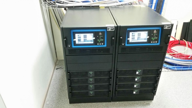

Недавно новосибирский филиал "НАГ" уверенно и очень красиво победил в тендере на поставку двух мощных ИБП для Западно-Сибирского филиала ТТК. Поставки для такого телеком-гиганта – дело всегда ответственное и важное, тем более, если по условиям контракта монтаж и подключение оборудования тоже возлагаются на поставщика.
По условиям контракта, наговцам предстояло не просто поставить клиенту два мощных ИБП СМ (/catalog/09839.on-line/26139.ibp-moschnostyu-ot-10-kva/25728.snr-ups-onrt-150-cmxl33) по 150 кВА, а установить их в аккумуляторном зале, подключить к электросети и к основному оборудованию.

Аккумуляторный зал, в котором установлены наши ИБП

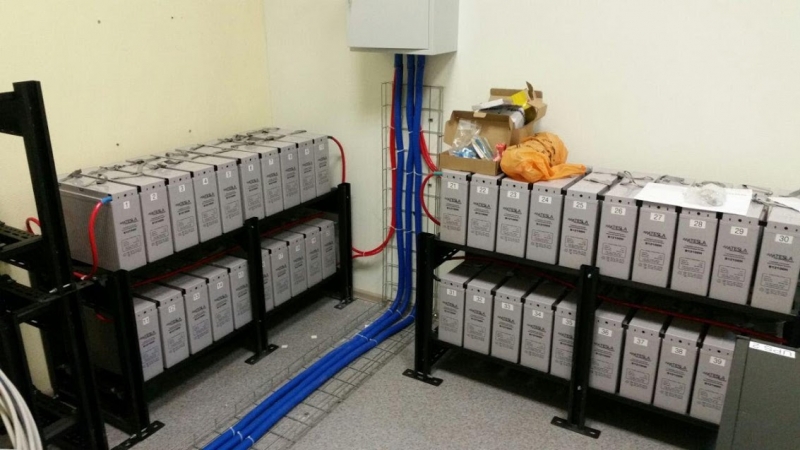

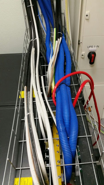

Во-первых, силовой кабель необходимо было провести по специальному лотку, что само по себе непросто. Во-вторых (изначально в договоре этого пункта не было), заказчик потребовал проложить кабель в специальной гофротрубе, которую, понятно, заранее никто не подготовил. Пришлось потратить немало сил и времени, причём, необходимую марку удалось найти не сразу.

Силовой кабель уложен в соответствии с пожеланиями заказчика
"Наши коллеги из Новосибирска очень помогли нам и в поисках, и с транспортом, – рассказывает Сергей Новиков.
результате, купили всё необходимое максимально быстро. Правда, над проектом работали не три, а пять дней. Но тут уж ничего не поделаешь – обстоятельства оказались сильнее".

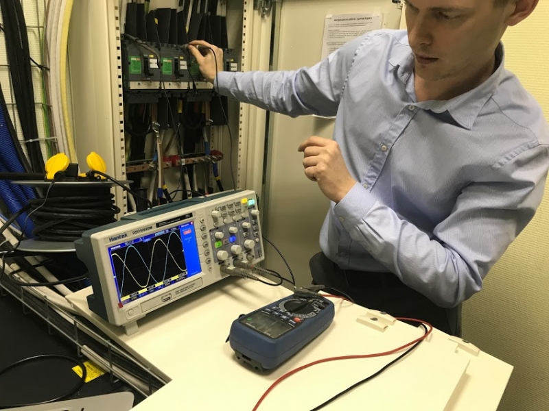

"Кстати, это было не единственное изменение в проекте, – говорит Андрей Нохрин.
БП подключить нужно было параллельно, но в какой-то момент заказчик передумал и решил, что бесперебойники будут работать отдельно. Пришлось на месте перенастраивать оборудование, в соответствии с изменившимися техническими условиями. И хорошо, что ИБП СМ можно перенастроить с параллельного на индивидуальное подключение. Для многих других моделей эта перенастройка просто невозможна".

Андрей Нохрин демонстрирует устойчивую работу энергоустановки.
