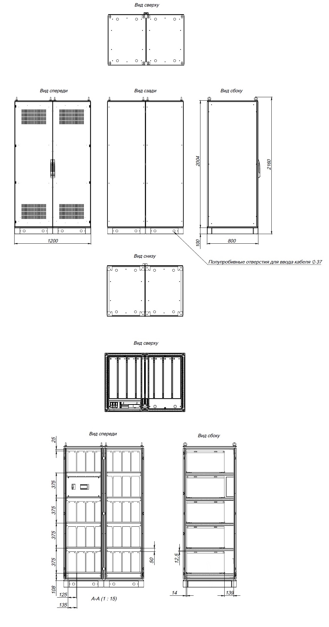

Аккумуляторный шкаф 10 полок, с отсеком для автомата, 2000х1200х800мм (ВхШхГ)
Аккумуляторный шкаф 10 полок, с отсеком для автомата,2000х1200х800мм (SNR-UPS-BCT-201208-10)
Аккумуляторные батареи совместно с ИБП серии CM И SM предназначены для систем трехфазного электропитания серверных, ЦОД, защиты промышленного и медицинского оборудования от перебоев в работе электросети, перепадов и искажений напряжения и частоты, импульсных и высокочастотных помех. Использование батарейных кабинетов требует инженерного подхода и соблюдения многочисленных регламентов при  эксплуатации и хранении. Кроме этого, для снижения рисков, связанных с поражением электрическим током и отказом оборудования и вмешательства в работу некомпетентных лиц, необходимо организовать защиту аккумуляторов от несанкционированного вмешательства. Все эти задачи можно решить применением специальных аккумуляторных шкафов SNR.

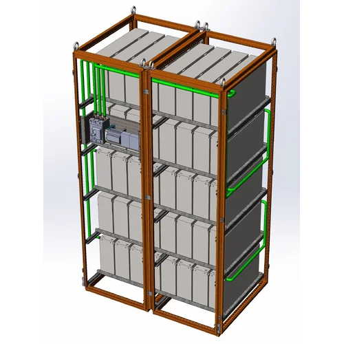

Особенности аккумуляторного шкафа:
  • Наличие отсека для батарейного размыкателя/автоматического выключателя.
  • Наличие рым-болтов для проведения такелажных работ.
  • Обработка краев всех металлических деталей и отсутствие острых и режущих кромок.
  • Наличие заземления для всех металлических частей шкафа.
  • Межполочные расстояния в 375 мм для монтажа высоких аккумуляторных батарей.
  • Надёжная цельносварная конструкция, выдерживающая нагрузку 40 аккумуляторов до 200 Ач.
  • Наличие вентиляционных отверстий для обеспечения естественной конвекции в конструктиве.
  • Встроенные замки для предотвращения доступа к оборудованию некомпетентного персонала.
  • Двухстворчатые двери позволяют использовать шкаф при ограниченном пространстве с лицевой стороны.
  • Ввод силового кабеля осуществляется снизу либо сверху шкафа, для чего предусмотрены специальные полупробивные кабельные отверстия.
  • Возможность установить межярусные перемычки заранее. Для заказа сообщите пиковую мощность нагрузки, количество, тип и емкость батарей для расчета необходимого сечения перемычек (возможно заказать аккумуляторный шкаф без перемычек - укажите при заказе).
Цена указана для пустого шкафа. Дополнительные опции, такие как автоматический выключатель и перемычки, считаются отдельно.

Тип аккумуляторного шкафаЗакрытый шкаф АКБ
Высота мм2000
Нагрузочная способность, кг3000
Ширина1200
ВЕС, КГ360
ЦветЧёрный
