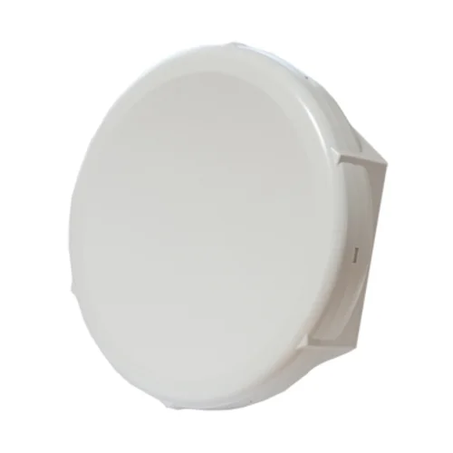

Радиомаршрутизатор MikroTik RBSEXTANTG-5HPnD
MikroTik
Беспроводной маршрутизатор на базе высокопроизводительной платы 911G-5HPnD с интегрированной антенной 18dBi, работающей в диапазоне 5ГГц в режиме 802.11 a/n MIMO 2x2. Обладает защитой от электростатического напряжения на антенном интерфейсе MMCX, а также сетевом интерфейсе Ethernet. Имеет гигабитный Ethernet порт и USB-порт для установки 3G модема.
SEXTANT G 5HPnD пришёл на замену таким моделям, как SEXTANT 5HnD и SEXTANT G-5HnD. Благодаря плате 911G-5HPnD, мощность выходного сигнала повысилась с 316мВт до 1000мВт! Также возросла мощность процессора - с 400МГц до 600МГц.
Идеально подходит как в качестве абонентского устройства, так и для реализации схемы точка-точка, благодаря богатому функционалу, доступному в установленной RouterOS L3. С помощью металлического ленточного хомута SEXTANT G 5HPnD легко крепиться на мачту или кронштейн. Устройство оснащено светодиодными индикаторами уровня сигнала и статуса, что упрощает первичную настройку и дальнейшее администрирование.
В комплект поставки входит SEXTANT G 5HPnD, комплект креплений, PoE инжектор, адаптер питания.
