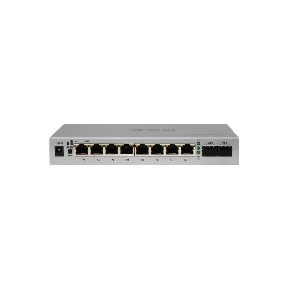

SNR-S1904GP-2S и SNR-S1908GP-2S
Неуправляемый POE коммутатор SNR SNR-S1908GP-2S - выгодная цена, отзывы ...
Рис. 4. SNR-S1908GP-2S
Серия SNR-S1900 - неуправляемые Ethernet-коммутаторы, предназначенные для организации небольших сетей и их расширения. Наличие интерфейсов SFP позволяет подключать удаленные объекты, а металлический корпус защищает от прямого физического воздействия. Коммутаторы этой серии отлично подходят для реализации экономичных решений предоставления услуг связи в малоэтажных зданиях.
Даже в данной неуправляемой серии есть модели с PoE. Рассмотрим их характеристики.
