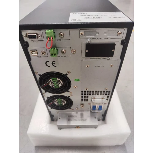

Добрый день! Есть положительный опыт использования ИБП фирмы INELT Monolith K 3000L с 8 АКБ на 100Ач, в которых одна из удобных "фишек" - это наличие раздельных автоматов на задней панели для АКБ и 220в, очень удобно подключать и тестировать, а также защищает от различного рода КЗ в нагузке или батареях (например переполюсовка). Вопрос: почему не практикуется штатная установка подобных автоматический выключателей в серъезных моделях ИБП SNR 2000-6000 VA под внешние АКБ ? на мой взгляд такая защита гораздо практичней, чем внутренние плавкие предохранители. Пример на фото: https://maiso.ru/files/user/336840/board/ibp-inelt-k3000lt--monolith-6000rt-Nbq50Xm2.jpg
NAG
02.03.2023, 09:36
Здравствуйте. Спасибо за Ваше важное замечание. Мы постараемся изучить и проработать такое решение, на тех моделях, где это может быть возможно.
