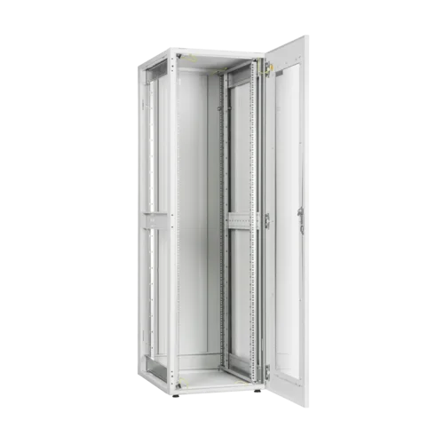

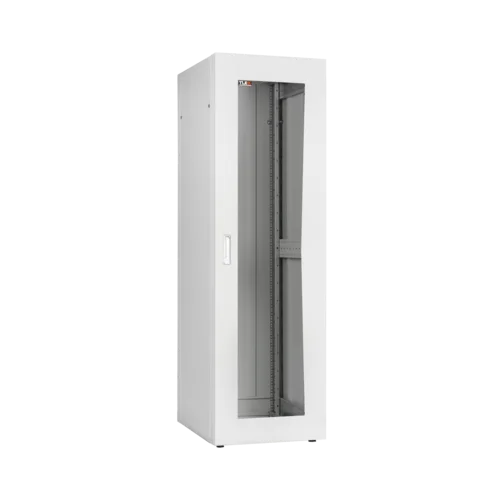

Сборно-разборный напольный телекоммуникационный шкаф TLK серии TWI Lite 18U, Ш600хГ800мм, стеклянная дверь, серый

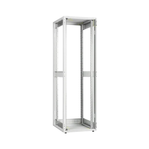

Телекоммуникационные напольные шкафы серии Lite (TFI) представляет собой сборно-разборную конструкцию, предназначенную для установки телекоммуникационного и северного оборудования. Подразделяются на шкафы высотой 18, 24, 33 и 42U, в сочетании с размерами 600х600мм и 600х800мм (ширина/глубина). Конструкция шкафа сборно-разборная, состоящая из цельносварных рам, соединенных между собой перемычками, крышей и основанием.
Спереди имеется дверь. Сзади, слева и справа шкафа имеются съемные панели. Ввод кабеля осуществляется через основание шкафа или через крышу, через кабельные вводы, которые закрыты выламываемыми заглушками. Размер отверстий кабельного ввода составляет 270х56мм. Имеются посадочные места в крыше и дне шкафа под установку вентиляторного блока. На выбор, можно установить вентиляторный блок на 2 вентилятора или вентиляторный блок на 4 вентилятора. Размеры посадочного места под установку вентиляторного блока в крышу и дно шкафа составляет 270х270мм. Передняя дверь открывается на угол до 120 градусов. Боковые стенки шкафа, а также задняя стенка являются съемными, за счет чего доступ к установленному в шкаф оборудованию может осуществляться с четырёх сторон.
Для установки оборудования стандарта 19", шкафы оснащаются двумя парами монтажных направляющих. Глубину установки оборудования на монтажных направляющих внутри шкафа можно изменять благодаря отверстиям в соединительной планке с шагом 25мм. Максимальное раздвижение монтажных направляющих составляет 445мм для шкафа глубиной 600мм и 645мм для шкафа глубиной 800мм. Металлические части шкафа соединяются между собой проводами заземления на шпильку М4. Провода заземления входят в базовую комплектацию. Наличие на всех металлических частях шкафа заземляющих элементов, возможность соединения заземляющим контуром всех токопроводящих деталей конструкции, а также наличие посадочного места для подключения внешнего заземления делает шкафы электробезопасными.
Шкаф выполнен в системе несущих конструкций серии 482,6 мм ГОСТ 28601-90 (19-дюймовому стандарту IEC 297). Максимальная допустимая распределенная нагрузка на шкаф серии TFI составляет 500 кг. Степень защиты шкафа составляет IP 30.
