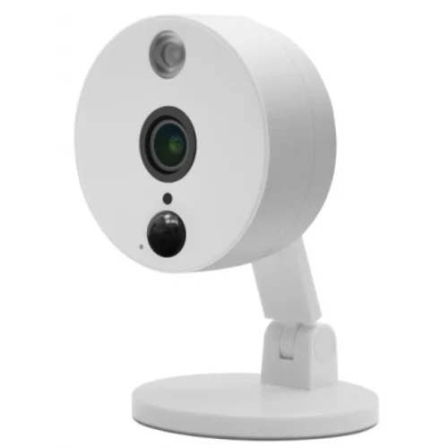

IP камера OMNY BASE LUNA1.3 офисная 1.3Мп (1280х960) 30к/с, 2.8мм, ИК до 10м, встр.микр и динамик, DWDR, MicroSD (несоответствие SN)
OMNY PRO
EndOfSale
Артикул:OMNY LUNA1.3 (несоответствие SN)
Код товара: 37036
OMNY PRO
Wi-Fi IP камера OMNY BASE LUNA1.3 офисная 1.3Мп (1280x960) 30к/с, 2.8мм, F1.8, 802.3af A/B, 5В DC microUSB, ИК до 10м, встр.микр и динамик, DWDR, MicroSD до 128Гб. На упаковке и камере не совпадает SN
Снят с продажи
