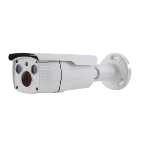

Камера | OMNY 222 PRO |
Встроенная аналитика | Пересечение линии, охрана периметра |
Матрица | 1/2.8" Sony Exmor CMOS |
Минимальное освещение | Цветное: 0.05Лк, Ч/Б: 0.001Лк,0Лк (ИК) |
Соотношение сигнал/шум | ≥50dB |
Компенсация засветки | BLC / HLC / WDR 100dB |
Режим "День/ночь" | Двойной механический ИК фильтр |
Улучшение изображения ночью | Smart IR |
Дальность ИК-подсветки | до 30м |
Аналоговый видеовыход для настройки | нет |
Объектив | |
В комплекте | Да |
Фокусное расстояние, мм | 2.8-12мм |
Горизонтальный угол обзора | 37.8-94.3° |
Диафрагма | F1.2 |
Управление диафрагмой | АРД |
Видео | |
Графическое лого на изображении | Да, bmp 200*200px |
Кодек | H.264(Baseline Profile, Main Profile)/MJPEG |
Разрешение в пикселях, ГхВ | 1080P/ 720P(1280×720) / D1(704×576) / CIF(352×288) / VGA(640×480); |
Частота кадров, кс | Основной поток: 1080P/720P/ D1/CIF/ VGA(1~25кс), |
Дополнительный поток1: D1/CIF (1~25кс); Дополнительный поток2(для моб.клиентов): CIF 15кс |
Битрейт | H.264: 32K ~ 8192Kbps, MJPEG: 32K ~ 16Mbps |
Аудио | |
Вход | 1 |
Выход | 1 |
Аудиокомпрессия | G.711A, G.711U, ADPCM_D |
Работа по сети | |
Ethernet | RJ-45 (10/100Base-T) |
Поддержка протоколов | MULTICAST, HTTP, TCP/IP, UDP, UPnP, RTSP, NTP,ONVIF |
ONVIF | ONVIF Ver. 2.4.0 (порт подключения 8080) |
RTSP | rtsp://<ЛОГИН>:<ПАРОЛЬ>@ |
(1- главный, 2- дополнительный) | |
Браузеры | IE, Chrome, Yandex browser, FireFox |
Макс. кол-во пользователей одновременно | 4 |
Смартфоны | iOS Android |
Дополнительно | |
SD карта | Нет,есть USB |
Тревожный вход | Нет |
RS485 | Нет |
RS232 | Нет |
Совместимость с регистраторами SNR | Да, детектор движения поддерживается |
Электропитание | |
Блок питания в комплекте | Нет. Список рекомендуемых. |
Входное напряжение, V | 12V±10%/1A |
Поддержка PoE | Да, PoE 802.3af class3 |
Потребляемая мощность, Вт | до 13 |
Защита от статических разрядов | до 6000В |
Монтаж | |
Кронштейн в комплекте | Да, для настенного или потолочного монтажа, шарнирный, со сквозной проводкой кабеля. |
Эксплуатационные параметры | |
Степень защиты | IP67 |
Температура эксплуатации, °C | от -40 до +70 |
Допустимая влажность | 0%~95% |
Размеры, мм | 220×93×85 |
Вес, кг | 1.5 |
