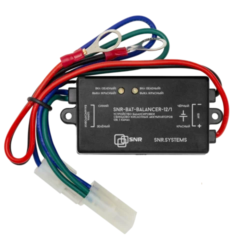

Устройство балансировки свинцово-кислотных аккумуляторов 12В, 1 канал
EndOfSale
Артикул:SNR-BAT-BALANCER-12/1
Код товара: 29909
Балансир, Тип батарей: AGM, Gell; Количество аккумуляторов: от двух и более аккумуляторов; Номинальная емкость: Без ограничения
Снят с продажи
Аккумулятор – один из основных элементов резервного питания и чаще всего его стоимость составляет около 50% от стоимости всего оборудования. И часто так случается, что аккумуляторы не отрабатывают заявленный производителем срок службы. Применение балансира позволяет продлить срок службы АКБ.

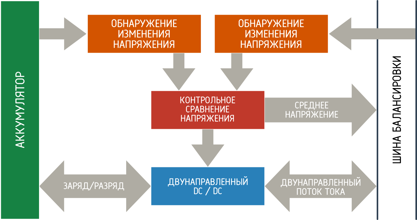

Устройство балансировки свинцово-кислотных аккумуляторов SNR-BAT-BALANCER-12/1 обеспечивает активную балансировку батарей и использует индуктивный преобразователь для передачи энергии. Балансир работает по принципу передачи энергии от батареи с более высоким напряжением на клеммах к батарее с низким напряжением. Устройство начинает работать при разности напряжений между батерей A и B более 10мВ.

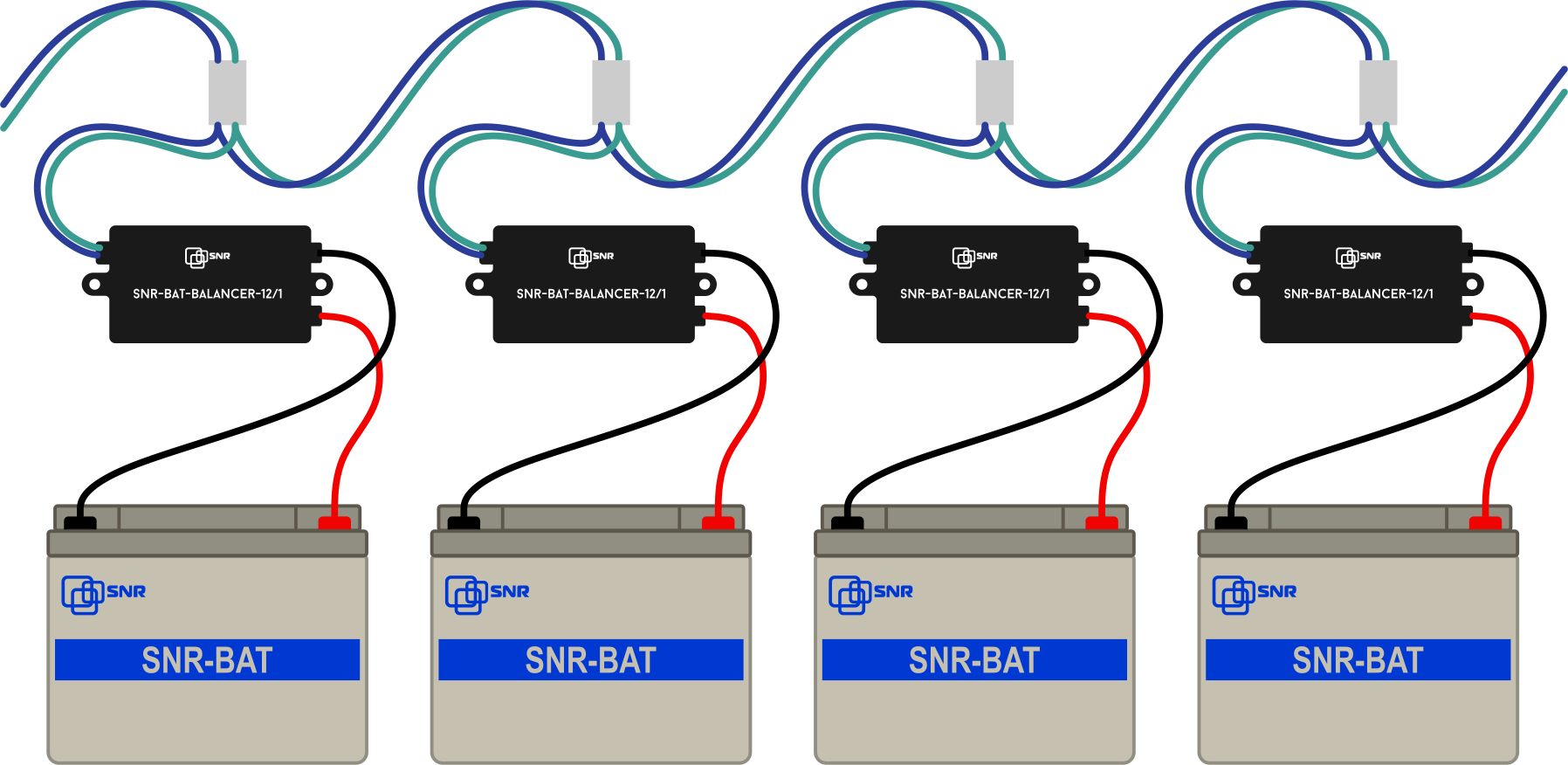

  • Увеличение срока службы аккумуляторов
  • Простое подключение и простота работы
