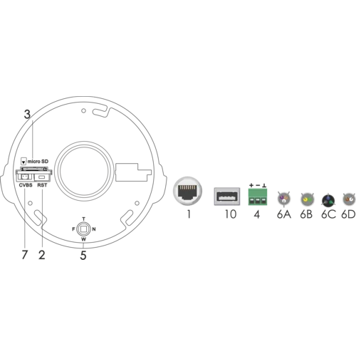

Подключения и интерфейсы | |
Аналоговый видеовыход BNC | CVBS для настройки |
Количество пользователей | 8 |
Одновременных подключений | 4 |
ПО для ПК | NetVideo (Windows) |
Приложение для смартфона | VideoSight (iOS / Android) |
Браузеры | H.264 - браузеры с поддержкой Flash. H.265/MJPEG - IE выше 8.0 |
Локальное хранилище | MicroSD |
Тревожный вход/выход | 2/1 |
RS485/RS232 | 1/0 |

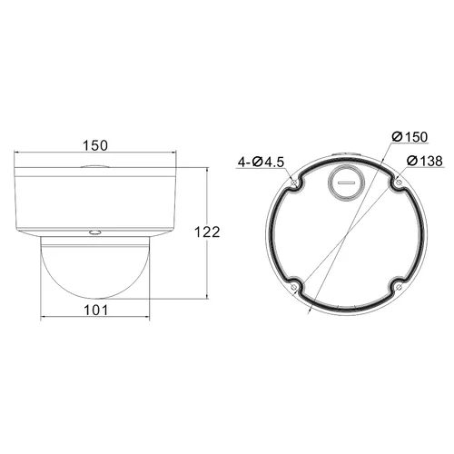

Размеры, мм | Ø150 x 122 |
