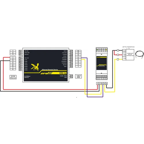

  • Питание от 12 В DC ( а так же от внутреннего источника питания SNR-ERD-4, можно запитать 2 датчика. Используя внешний источник питания, можно подключить до 5 датчиков)
  • Интерфейс RS-485 (подключение через SNR-ERD-4 или через конвертеры интерфейсов)
