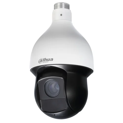

IP камера поворотная PTZ Dahua DH-SD59430U-HNI 4 Мп с 30x оптическим увеличением, 25 к/с @ 4/3 Мп, 50 к/с @ 1080p, H.265, ИК-подсветка до 100 м, PoE+
Артикул:
DH-SD59430U-HNI file_copy
Код товара: 25366
4Мп PTZ-камера DH-SD59430U-HNI от DAHUA: матрица 1/3” 4Мп КМОП, 30x оптический зум, H.265, 25к/с, 4/3Мп, 50к/с, 1080p, автотрекинг и видеоаналитика, поддержка PoE+, IP66, ИК до 100м
